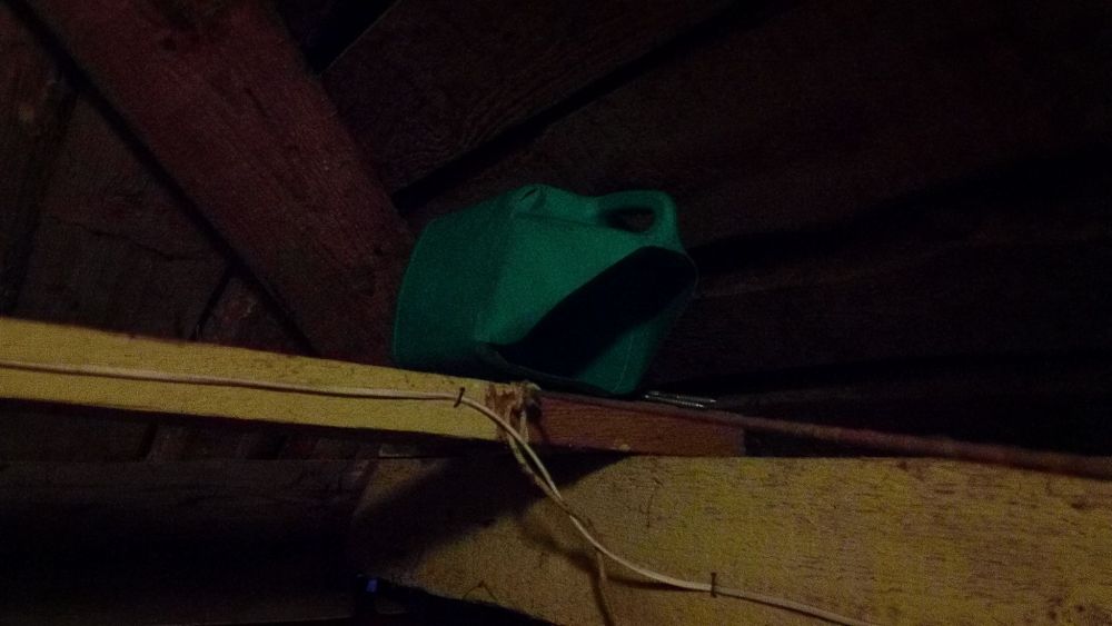

Всем привет,
Телефон Lenovo K3 Note
Сразу после покупки и смены прошивки была установлена программа Camera API: http://4pda.ru/forum/index.php?showtopic=651466http://4pda.ru/forum/index.php?showtopic=65146 Поэтому изначально рассматривал вариант сбоя камеры из-за ковыряния в этоу программе.
Мне был дан совет перепрошиться, перепрошивал после этого 2 раза: китайская Андроид 5.1 (замечен глюк) - индийская А5.0 - индийская А6.0. Не помогло.
Другая, передняя камера работает как надо. При искусственном освещении этого зелёно-фиолетового свечения НЕТ, в пасмурный день немного есть, больше при съёмке против солнца (за облаками). В режиме записи видео всё то же самое, что и в фото.
В данный момент я собираюсь купить модуль камеры (около 30 долл. на АЭ).
Такое ощущение, что проблема с динамическим диапазоном сенсора - на солнце ДД самый максимальный, если не ошибаюсь.
Если у кого-то есть какие-то мысли по этому поводу? Что еще можно предпринять, проверить?
Не хочется зря тратить время и деньги.
  20151017_132044.jpg  70.26 КБ  Скачано: 345 раз(а)
  20160717_161607.jpg  110.98 КБ  Скачано: 315 раз(а)
  IMG_20160124_224451.jpg  50.98 КБ  Скачано: 337 раз(а)
  IMG_20160306_032343.jpg  52.49 КБ  Скачано: 352 раз(а)

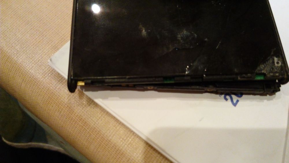

IMG_20160124_224451.jpg - это что, нынешнее состояние тлф? улыбка
Изначальную прошивку конечно не сохраняли?
Прога вряд-ли такое наделает. имхо, а вот после ее уст-вки с настройками намудрить-это теплее.
Исходную возвращать и смотреть...
И это, тел. не разбирался-не ронялся?

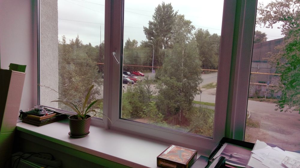

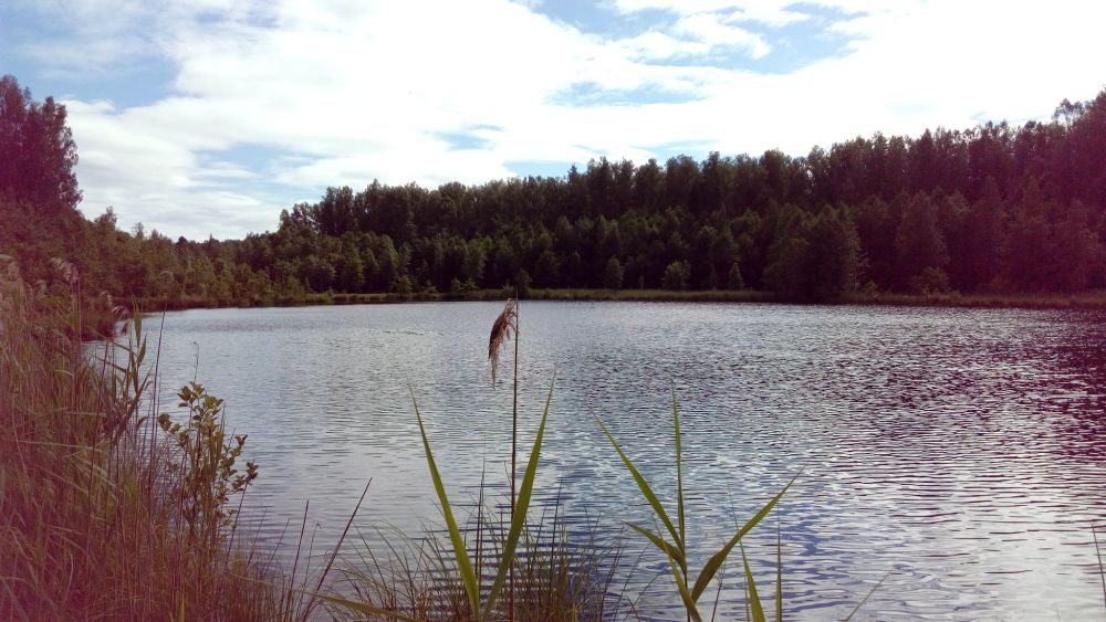

Судя по снимкам-у Вас Хроматические аберрации, а вот что их вызывает, поврежденный модуль(удары-давление и проч.) или еще что-непонятно. У серьезных фотокамер понятно-хроматические аберрации автоматически исправляются процессором на этапе конвертации в JPEG, а тут...
a78021
Сообщения: 5
Сообщение #8 От 01/08/2016 18:03 цитата
Роман Гордеев писал:
Ну вот спасибо, что Вы хоть диагноз правильно поставили. Поинтересовался:
аберрации появляются при сильно контрастных элементах в кадре (солнце и небо, деревья и небо, темные и светлые участки),
Так что всё правильно. Возможно, что-то отвалилось и ХА не исправляются в модуле в моём случае.
