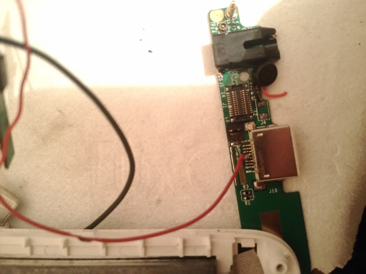

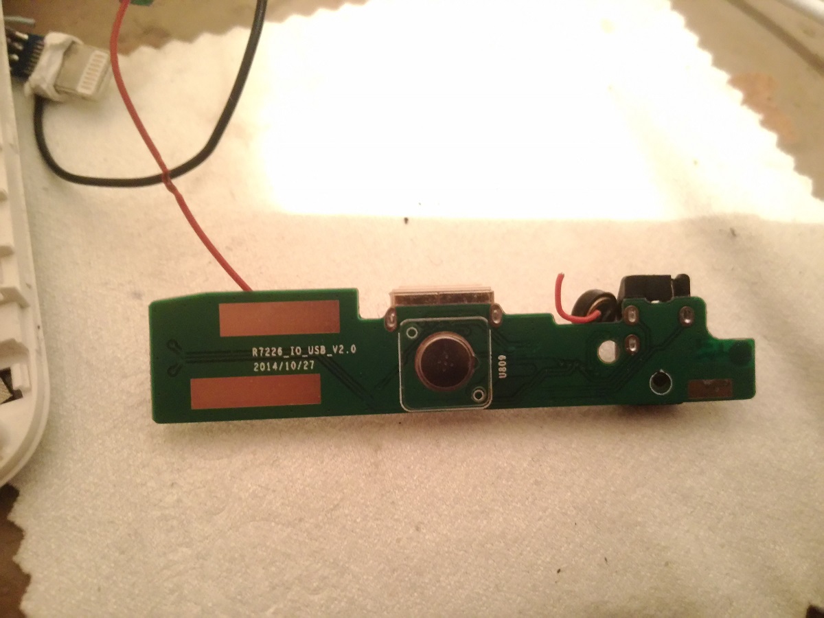

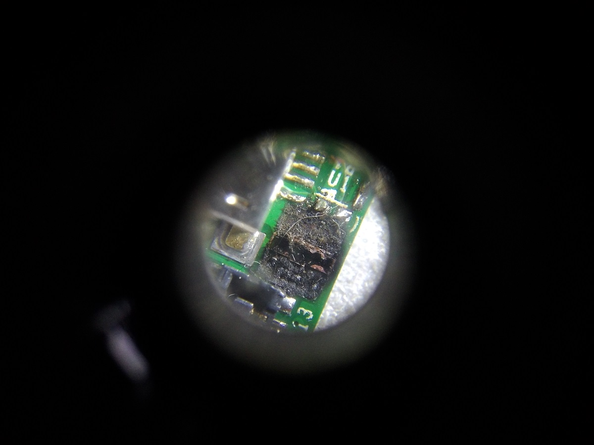

Всем привет! Прошу помощи, сам не могу разобраться. Есть телефон Iphone 6 китаец. Возле гнезда сгорела микрушка и теперь телефон нормально не заряжается. Маркировка на ней S06 2-ая строка 1617, корпус вроде sot23-6. Понять не могу что туда поставили и для чего, может транзистор? Фото прикладываю..

Эта штука больше напоминает сборку защитных стабилитронов,а сгорела от неродной зарядки и на ход процесса влиять не должна.Максмум не будет определятся по усб.
Нормально не заряжается это как подмигивание

Кстати да, сгорела шестилапка из-за кабеля..Внутри штекера (на основное гнездо телефона) провода оторвались и замкнуло похоже.

Возможно это ключи, отключает батарею от перезаряда. По маркировке подходят ADG801/ADG802 ..прикиньте.
