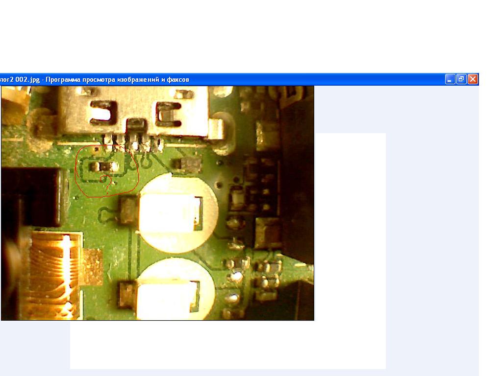

Всех приветствую. Есть ли у кого есть опыт в данном случае прошу помощи. Посмотрел в инете сервисмануала не нашёл(. Тел странный то заряжается, то заряжаясь идёт в разряд. Что делать ума не прилажу.

Спасибо за ответ, значит попробую припаять питание на прямую в обход гнезда. Не подскажете чип AH62J это контроллер питания? Если в курсе конечно. А то и по нему в поисковике ничего не нашёл.

Шнуры менял, тестером звонил, напряжение мерил ровное под 5ть вольт. Батарея живая заряжал отдельно. В обычной работе телефон нормально работает. Есть там элемент у гнезда так на нём с двух сторон одинаковое напряжение 3 с копейками вольт. Рядом с правой стороны диод стоит или супрессор скорее всего он жив, а с левой стороны что за компонент не могу понять но и стой и с другой стороны одно и тоже питание.

Контроллер питания должен быть MT63xx .5 вольт нужно мерить на клеммах разъёма со стороны девайса.
Далее надо фото потрохов этого зверя т.к. у нас мегафона нет,надо прикинуть с кого его содрали подмигивание

Опачки, вот они фоточки.
ДОБАВЛЕНО 23/12/2016 21:38
Если есть у кого сервисмануал или ссылку где про него почитать. А там уж я сам помучаюсь может в обвязке где, что глючит, тогда мне повезло.
ДОБАВЛЕНО 23/12/2016 21:41
Ну естественно, а я за, что её хватал! Там и мерил 5v голливудская улыбка

На экране значке батареи показывает, что зарядка идёт молния переодически мерцает, но собака разряжается. И при выключенным телефоне заряд отличается от включённого заряд опять же идёт на экране мол энергия плескается но где то выплёскивается. Может на других телефонах кто с таким встречался. И как это лечил?

d+и d- замкни между собой на разьеме от этого может и имитировать зарядку - кабель или разьем битый 5в есть а заряда нет такое бывает...
ДОБАВЛЕНО 23/12/2016 21:07
фото разьема четкое сделай
Сообщения: 17970
Сообщение #10 От 23/12/2016 22:11 цитата
djclyde писал:
Может быть USB id надо замкнуть (выводы 4и 5 разъёма усб)бывает из за хренового разъёма висит так какая то напруга,а девайс не знает что к нему подключили.Лучше снять усб разъём и кинуть 2 провода на крайние ноги.Запитать от 5 вольт через амперметр и глянуть на потребление.Потом будем делать выводы

Сообщение #13 От 23/12/2016 22:41 цитата
цоколевка micro usb
1vcc 5v
2dat -
3 dat +
4 id\ otg host если в теле есть хост то на энтой лапе присутствует vbat
5 ground
при зарядке замыкаються d+ и d- но никак не vbat c d+
по ориентации данного разьема считать справа на лево

Пинов тут 5ть спасибо за помощь попробую припаять напрямую.

Подпаял два проводка плюс с минусом, напряжение 5V выставил,блок у меня на 0,4 Ампера значок зарядки идёт, ток на пять секунд 0,24А напряжение 3,9V потребляет потом в 0A 5V и опять и снова по кругу.

это что просадка до 3,9 или о чем речь?

Да просаживается до 3,9 точно так и никак иначе. Просто особо лексикой не владею профессиональной. Любитель я.

я не вкурю - просадка на бп или возле драйвера заряда?
или бп хилый или неконтакт

А смысл? Если с другим тоже самое будет. Он же от зарядки так же себя вести будет. Могу конечно от зарядки шнурок поменять, раздербанить юсбшный ну увеличится потребляемый ток, так как на 1А зарядка, так же скакать будет секунд 5ть просаживать, а потом сбрасывать и снова.
ДОБАВЛЕНО 24/12/2016 11:06
На блоке питания вольтметр стоит. Выставляю 5 вольт при подключении стрелка показывает 3,9В в течении 5ти секунд и снова та же карусель.
