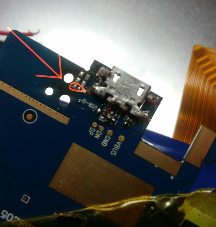

Помогите определить компонент

Если одна нога этой детали звониться на землю,а вторая скорее всего на USB id то это должен кандёр быть или варистор.Тогда можно забить на неё на ход машины она не повлияет.Если уж сильно это напрягает,то можно найти схему трубы с таким же проциком и ориентируясь по ней воткнуть туда то что надо

Зарадка отображается , но при етом стоит на 9 ти процентах, может на ето влиять отсуствие одной из data шин..... ????

нет,ведь в обычной зарядке с микро усб на конце идёт 2 провода и на даташины ничего не поступает трубы ведь заряжается.Даташины при зарядке только в айфонах задействованы,остальным трубам на них пофиг
ДОБАВЛЕНО 29/01/2017 00:01
Вот кабель и разъём могут влиять на этот процесс,надо померить на точке Vbus при подкл зарядке должно быть 5 вольт

Одна и та же нога етой детали, ели ели прозваневается и с usb id и с землей....как то так
ДОБАВЛЕНО 29/01/2017 00:05
Ети пятаки в обвязке вокруг зарядки вообще ни с чем не звонятся

На точке vbus есть 4.85 в. И на входе к батерее 3.60в....он заряжается 5 мин и останавлевается
ДОБАВЛЕНО 29/01/2017 00:13
Ето планшет
Сообщения: 17913
Сообщение #8 От 29/01/2017 00:14 цитата
Останавливается индикация зарядки и\или процесс заряда акб.Подать проводком на Vbus 5 вольт если процесс пойдёт получше,то чистим\меняем разъём

На usb id должно быть около 2 вольт во время зарядки или во вкл состоянии девайса

при зарядке dp и dn должнв быть замкнуты между собой.
без этого устройство думает что оно подключенно к компу и ток ограничен 100ма дабы не сжечь юсб порт...
отсутствующая деталь это дросель и конд по цепи юсб ид . они используються только при работе с отг кабелем и на заряд не влияют..

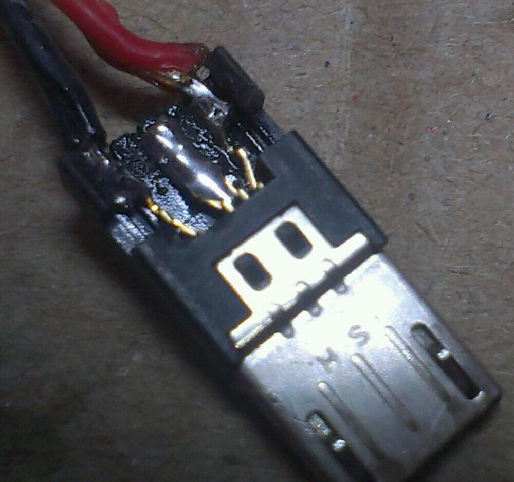

  IMAG1126_1_1.jpg  88.85 КБ  Скачано: 283 раз(а)

а в данном случае четко видно на страшном фото что D+ обован
ДОБАВЛЕНО 29/01/2017 11:44
вот и выходит шо козы нет и 12кгц нет. от тело и отваливаеться спустя некоторое время. тк не понимает чего от него хотят.
и да этот планшет это самый шо не есть кризисник)))
собран на уроке труда за три копейки китайски чадом...
ДОБАВЛЕНО 29/01/2017 11:47
кстати на фото разорваная зарядка именно от С7004 комплектная .
он шел не голова+кабель а зу + кабель.

Ну так пятаки на видном месте автору можно подкл кабель и замкнуть их между собой и сразу будет понятно.Глядя на этот разъём(сильно замученный)есть вероятность что usb id коротит на землю и девайс переходить в режим отг.На таких планшетах обычно ставят акб 1-2 китайских амперчаса посему реализовывать режим заряда большим током смысла особого нет,полампера и за 3-4часа зарядит,для них это нормально

разьем да уставший... а если id и коротит на соседнюю землю то пофиг тк дроселечка то нет именно по этой цепи. и таб не войдет в реж отг...

А у дроселя или конденсатора пятаки между собой должны прозваниватся????
Сообщения: 17913
Сообщение #16 От 29/01/2017 19:14 цитата
Если его нет на этих пятаках то может и не звониться.А если есть-тут уж теорию надо учить подмигивание

Всем спасибо, припаял разйом, оставил только контакты для зу, он адекватно заряжается , на етом с него хвати....
