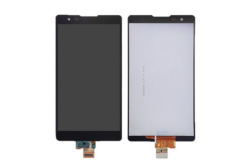

Всем привет. Аппарат LG X Power. Случилась беда, на тел.пролилось чуть-чуть водки и после этого он стал вести себя как на видео. Отправлял в сервис, там это дело прочухали и тупо отправили назад с актом о не гарантийном случае, а что именно менять нужно не сказали. Может кто из форумчан подскажет, что именно могло поломаться ?

Значит проц и флешка живы,надо смотреть коннектор дисплея и далее шлейф до входа в стекло дисплея--если сможете модуль снять из рамы без жертв-могло и туда попасть(бывало и такое)..Можно отнести специалисту чтоб сигнальчики с данными с процика посмотрел осцилом+там ещё эми фильтры могут портить сигнал(если есть таковые)

Там модуль весьма хрупкий, как у большинства lg нынешних, если опыта нет - точно ломанет! Новый модуль 1600-2200 в сети обозначают, вполне соотносимо с ценой аппарата.....
Насчет эми-фильтров тоже мелькнула мысль...
