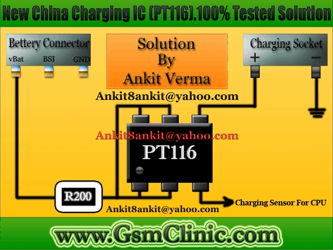

Наверное альтернативно будет так
 Размер файла:  230.17 КБ
 Просмотрено:  326 раз(а)

это если родную схему не получится восстановитЬ?
сейчас на vbus 3.33 вольта,где еще можно искать просадку?
