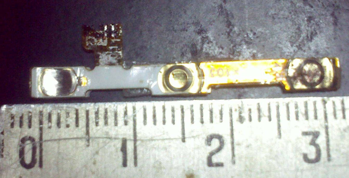

Приветствую.С наступившим всех!Вопрос по Micromax Q415 Canvas Pace 4G.От чего подходит шлейф боковых кнопок?родной не могу найти за вменяемую цену.

antonio74, думаешь прям куча разобранных "индийцев" у всех перед глазами? улыбка
Фото внятное остатков - тогда ещё можно подумать...

vbonev10, да можно и здесь, если подробней - отсут.шлейф или повреждён.
Опять же - одно дело если на тлф. и планшетах сидишь, перед собой кучу "доноров" имеешь...Меня Lg и Lenovo часто выручают разбитые, ну и "нонейм" планшеты кит. небольшой диагонали....
В общем - уточнять нужно ситуацию...

7000013826
этот партномер вбиваете в поисковик есть почти на всех конторах с gsm хламом ценник более чем вменяемый.
Ну если руки есть можно самому слепить из микрокнопок-если мы не ищем лёгких путей

n max, приходилось переделывать пару раз "разводку" - дорожки резать и по-другому перемычками разводить/приспосабливать, когда клиенту срочно нужно было улыбка

В случаи отсутствия этого шлейфа совсем,клеиться полоска двухстороннего скотча туда микрокнопки в нужных местах и проводками от релюшек кидается на плату-получается неразбороно зато работает.Это если пациент голимый китаец,на нормальных брендов такие вещи можно заказать новые\найти на разборке

Хотелось малой кровью обойтись.По номеру 7000013826 ищется дофига,но по принципу за морем телушка — полушка, да рубль перевоз.
  03012019430.jpg  106.8 КБ  Скачано: 350 раз(а)

Ну эту ещё можно спасти если есть доноры на мембраны и моточек тонкого провода восстановить дорожки.

буду пробывать.Микроскоп только у меня дерьмо.Китайский цифровой.
