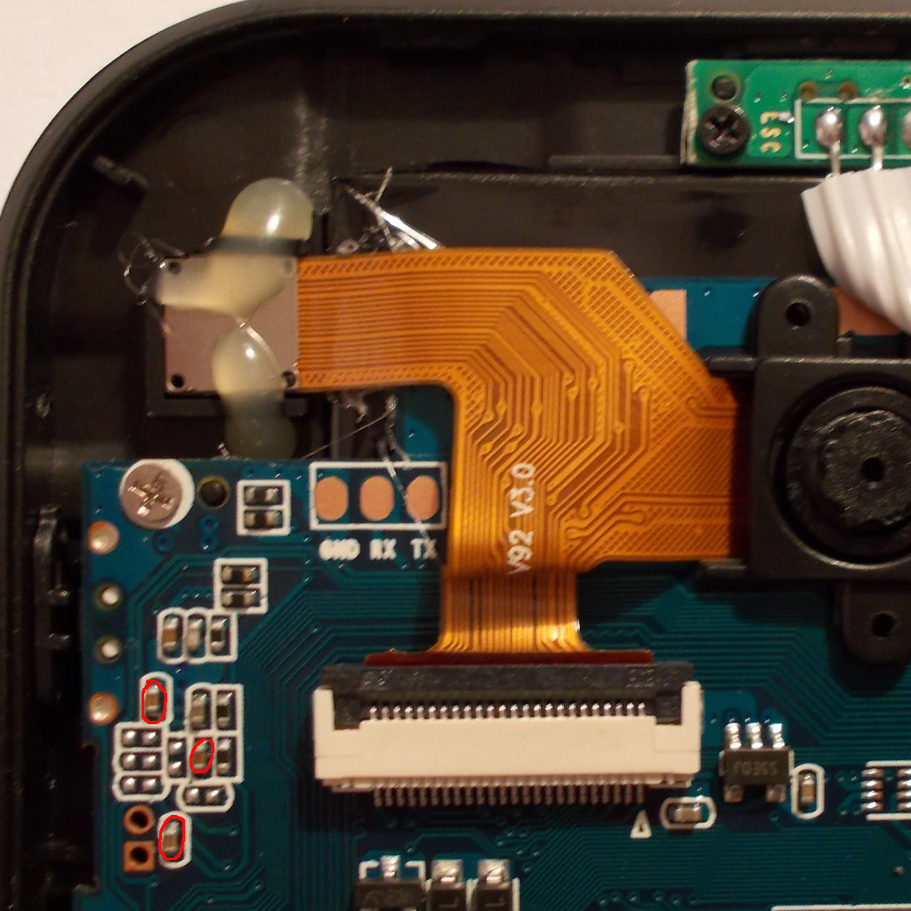

Не включается мобильник (конкретно - BQ-2806 Energy XL). Произошло после удачного ремонта, удачного включения в разобранном состоянии и дальнейших манипуляций при сборке. Прозвонил контакты питания без аккумулятора и замерил сопротивления (R):
- нормально? - кажется ноль не должно быть...
Грешу на тыканье аккумулятором без корпуса, и контакты сместились и задели соседние контакты, и напряжение пошло не туда и сгорел вход контроллера питания - вероятно такое?
Можно подключить питание напрямую к шине питания процэссора или ещё в какие ни-будь ключевые точки?
Собственно - где там этот контроллер в этом мобильнике? Как его найти на плате?
Схему найти не удалось. По опыту от ремонта других мобилок ожидаю - что контроллер совмещён с процэссором в одном корпусе. Жду ваших советов.

В дешёвых девайсах стоит одна микросхема и там всё в ней внутри.Подкл телефон к зарядке и гляньте должно что нибудь на экране появиться.Мож банально коннектор акб повреждён.
В телефонах от батареи ещё много чего питается так что подкл к шине проца чтоб его запитать не прокатит.
Да и новый такой девайс стоит 25 долл не вижу смысла на него тратить столько времени-клиент за него много не заплатит.Б.у. можно и дешевле купить |

Подключил: ничего не светится, на кнопку включения не реагирует, на контактах подключения аккумулятора два с половиной вольта.
Согласен про "смысл", но - "так получилось". |

| Levontay, потребление по току в режиме ,,без АКБ,, , в режиме ,,с АКБ,, и в режиме ,,нажав на кнопку включения,, какие? Таблица у тебя не понятная! Ну понятно + питалова (первый столбец), ну ? второй столбец под этим знаком это определение и контроль АКБ, а 0 третий столбец что означает? Типа ты 0 написал это по твоему - (минус)? Очень интересные у тебя познания в ремонте электронники! Контроллер найти не проблема, проследи по дорогам от USB разьёма и до АКБ контактов и будет тебе счастье! После гнезда USB сколь вольт на крайних лапках? Было такое не раз, что гнезду кирдык приходит и на АКБ заряд меньше, а меряеш на лапках разьёма USB там вместо положеных 5 вольт (грубо говоря), всего 1.5 - 2.5 вольта. И после замены гнездышка всё приходит в норму. |

| попробовал в таком же девайсе между плюсом и минусом акб в одну сторону кажет ом 400 в режиме диодной прозвонки в другую бесконечность телефон того же производителя за соответствие модели не ручаюсь |
