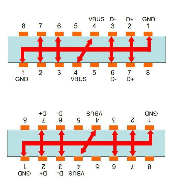

На сколько я понял - в кабеле для Айфона стоит микроконтроллер - занимающийся "интеллектуальными задачами", и напрямую на режим зарядки он не влияет - можно-ли обойтись без него? - типично не представляется - что он там может быть нужно кроме линейного стабилизатора. - Предполагается подать напряжение с зарядки на соответствующие контакты на штэкере - как думаете - сработает-ли?
Здесь сказано:
"Контакты для передачи данных, однако, совершенно отличаются, они асимметричны. То есть, если вы повернете коннектор, то они окажутся не в тех местах, где надо."
Но по схемам из нэта я вижу - что всё симметрично. а взяв из оной статьи ихний рисунок, и повернув и сравнив:
- я обнаруживаю - что распиновка перевёрнутого кабеля ни чуть не изменилась. Как это понимать?

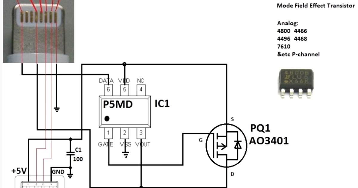

Ну напишет вам айфон что данный акцессуар не поддерживается типа чипа нет.Хотя в некоторых кабелях этих чипов может и 2 штуки стоять.
Сообщения: 17913
Сообщение #3 От 04/08/2020 02:48 цитата
там 2 чипа

Подскажите: а на Айфон спокойно можно подавать больше пяти вольт - как с любой другой мобильной зарядки без стабилизации - или там только пять вольт должно быть?

Levontay, насколько мне известно,сейчас все зарядки для мобильников представляют из себя СТАБИЛИЗИРОВАННЫЕ блоки питания.

Levontay писал:
Если дать больше 7 вольт то можно спалить тристар(U2 на схеме)проверено лично.Если нет стабилизации то будет заряжать маленьким током или вообще не будет.Ток потребления 1 ампер при зарядке акб
ДОБАВЛЕНО 05/08/2020 18:27
Да вроди зарядка 5 вольт 1 ампер стоит от одного до двух баксов или мы не ищем лёгких путей смех Замена U2 встанет в пару тысяч росс.рублей минимум
