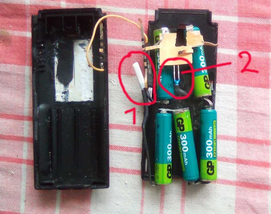

Нашел старенький ericsson ph388 , когда тот прекрасно работал. Решил востановить. Проблема как всегда батарея. Разобрал - 5 банок NiCd 300 mah, ни какой защиты конечно нет. Несколько странных деталей
похоже предохранитель ( бумажка внутри дорожка олово) и по моему диод без маркировки)
фото . Вопрос -востановить схему подключения банок.
чем заменить NiCd 300 mah и стоит ли

Банки по моему не дефицит найти можно или на алике купить.Синий на фотке это датчик температуры акб-терморезистор.
Сначала лучше запитать девайс от блока питания и глянуть жив ли он-а потом мудрить с акб

Вопрос не где банки достать, а в схеме подключения. На втором фото цифра 1 - это что? диод, но он без маркировки. Девайс рабочий.

Должен предохранитель стоять раз в разрыв плюса питания подключен.Диода по питанию в мобильниках мне не встречались.

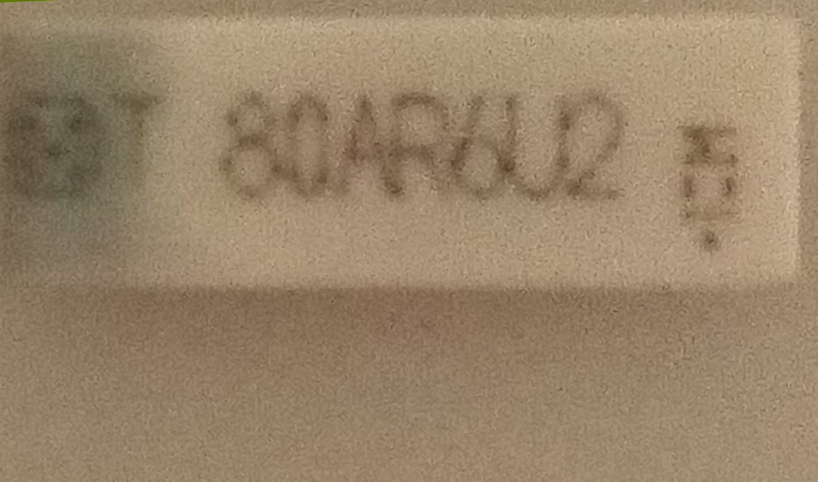

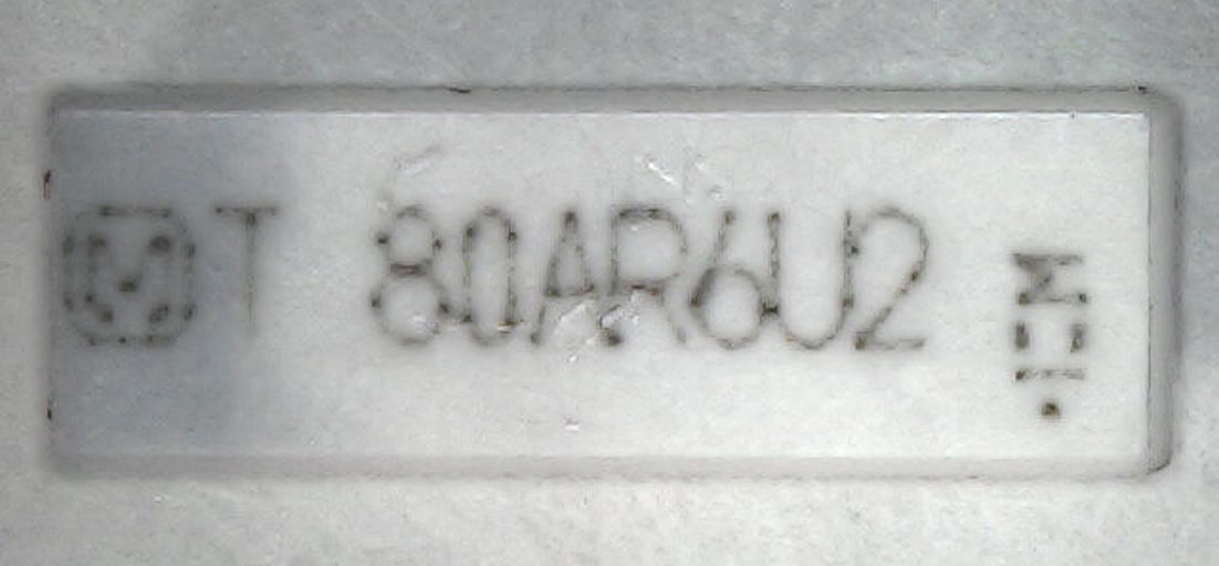

Спасибо, возможно предохранитель, но какой ? у этой детали практически отломана одна ножка, придется менять. Под большим увеличением прочитал маркировку - 80AP6U2

Подобная схема на старых акб шуруповёртов. Эти банки греются при зарядке, и что бы не бахнули стоит позистор градусов на 60. При нагревании сопротивление увеличивается, ток уменьшается, банки остывают. Можно выкинуть эти элементы, тогда нужно следить за температурой "в ручную". Может всё не так, но до сих пор я был уверен, что это так.
5x1,2=6 Вольт. Дурацкое напряжение. Просто места там навалом, можно было пару литиионников поствить, там и контроллеры заряда есть, но они по 3.7, два уже может быть перебор, да и хватит ли им зарядного?

что то по этой маркировке ни чего не пробивается-точно правильно переписали?можно временно соединить на прямую-для теста

фотку вышлю завтра, на каком то сайте (не помню) мелькнуло что это какой то защитный диод,
ДОБАВЛЕНО 06/03/2021 21:54
Фото получилась не очень хорошо, но маркировка видна

По этой маркировке пробивается термостат.На 80 градусов 5 ампер 250 вольт

А зачем он вообще нужен?, если уже стоит термодатчик (синий). Попробую без него напрямую.

Датчик(синий) регулирует ток заряда исходя из температуры батарей,а термостат размыкает при аварийном разогреве акб например при замыкании в телефоне чтоб не рвануло или при большом разогреве акб при зарядке

2- терморезистор 10 к помнится . 1- самовостанавливающийся термо-токо предохранитель на отключение

Да терморезистор 10 ком, а 1 - действительно предохранитель,, но он звониться в любую сторону по 2 сек и разрыв. Проблема еще в том что при прикосновении к нему отвалились обе ножки, можно подпоять но лучше заменить, но чем?

Любое термореле с температурой осечки около 60-80 градусов, которое влезет туда по габаритам и прижмётся к акб. Можно просто замкнуть, но следить за температурой, не допуская перегрев. Эти системы защиты стоят не во всей технике, например в бритвах через раз. В телефонах зарядный ток большой и заряжаются они быстро, поэтому могут греться, в другой технике зарядный ток маленький и акб не греется, но заряжается дольше.
