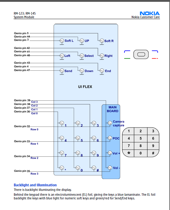

Не работает джойстик(клавиша) вверх на nokia 6233

Megatronik
Сообщения: 18
Сообщение #5 От 18/11/2010 01:15 цитата
Так будет понятней
  6233 sh_keyboard.rar  79.5 КБ  Скачано: 570 раз(а)

Alex_33
Сообщения: 132
Сообщение #9 От 01/11/2013 12:50 цитата
Клиент с такой же проблемой: когда телефон включается норм - все работает кроме кнопки вверх, хотя если ее нажать при заставке - мелодия загрузки прекращается, т.е. телефон эту кнопку видит. Вдобавок иногда, с учащающимся темпом, такая картина: при включении после заставки включается камера и начинает сама переключаться с фото на видео и так бесконечно, на клаву 0 реакции кроме кнопки питания. При включении после снятия и вставки батареи - включается ввод даты, и бежит вверх как будто зажата клавиша вверх, при этом есть какая-то реакция на нажатие клавиш цифрового поля, остальные - нет реакции. Подскажите плз, кто сталкивался и чем лечится, может прошивкой?
Телефон 2007г, не падал и не тонул, внутри все чисто, под микроскопом никаких замечаний к монтажу нет, окислов нет. До этого работало все норм. Глюки начались в пределах недели.

Alex_33
Сообщения: 132
Сообщение #11 От 01/11/2013 13:45 цитата
именно как "вверх", т.к. при начальном включении после вставки батареи он останавливается на вводе даты и она "бежит" вверх.Модуль клавы отключал в это время - все равно бежит хоть стреляй. А вот глюк с камерой хоть и с этим всем связан, но кнопкой вверх камера не включается, может только переключается с видео на фото (в норм. режиме), а какой леший ее включает - неизвестно. Кнопка включения камеры сбоку - без замечаний, не зажата и не в окисле, не звонится пока не нажмешь, стекляха рядом с виду в норме, без повреждений. Может кто сталкивался что это? Уж больно похоже на вышеописаный случай. Попробую перепрошить..

koctjntin
Сообщения: 336
koctjntin
Сообщение #13 От 01/11/2013 19:05 цитата
Для вас , горе ремонтники.
  2013-11-01_175643.png  56.35 КБ  Скачано: 470 раз(а)
Alex_33
Сообщения: 132
Сообщение #14 От 06/11/2013 17:29 цитата
Прошивка помогла! Перестало глючить, тему мона закрывать, всем спасибо за внимание )
