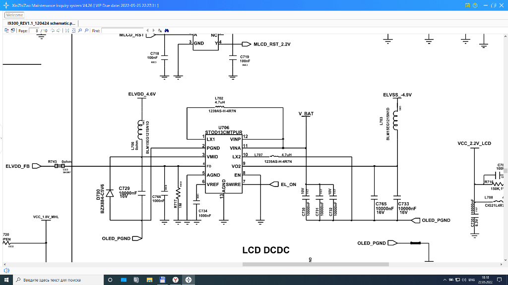

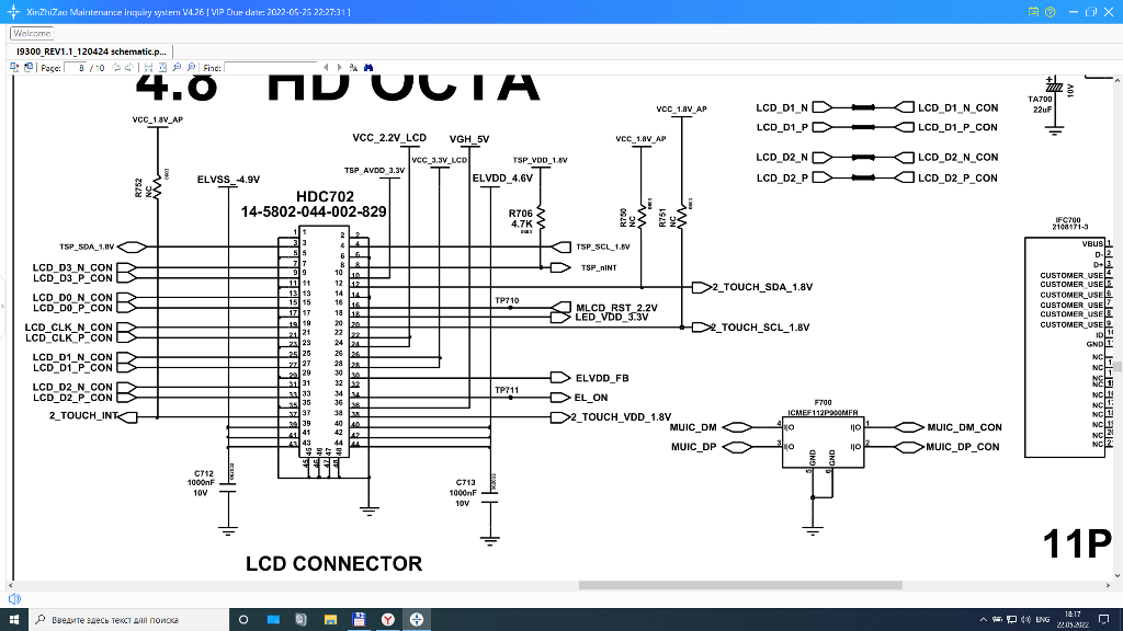

После воды помыт, просушен, всё работает абсолютно. Нет нужной яркости экрана. Причём она регулируется, но максимум - это как минимум в норме. Напряжение ELVSS не вытягивается более минус 2 вольт. ELVDD в норме, 4,5V. Преобразователь DC/DC U706 запускается, ибо EL_ON есть. При отключенном коннекторе, конечно этих напряжений нет, как и должно быть.
Вопросы: Уровень напряжений ELVSS и ELVDD определяется по линии ELVDD_FB? Но. судя по этому обозначению, оно влияет только на ELVDD? Или на всё? Или отрицательное напряжение всегда минус 4,9V и не должно меняться с яркостью? Можно ли подменить EL_ON и запустить DC/DC без дисплея, чтобы проверить не сажает ли он минус 4,9 вольта?

Лучше от внешнего б.п. запитать и глянуть на яркость мож часть диодов погибла,а вы будете DC\DC мучить.
ELVDD_FB--там скорее всего токовый датчик стоит и по нему микра ориентируется сколько напруги давать что б ток через диоды был нужной величины.Мож у вас пару диодов в коротком вот она и дает меньше вольт что б поддержать нужное значение тока.
Конкретней можно сказать видя куда вода попала.

Поставить ограничение тока милиампер 10-15 и крутить напряжение.Лучше резик включить к светодиодам,а то стабилизация тока не везде быстро отрабатывает-особенно в китаёзных блоках с циферками.

Эти ELVss и ELVdd и есть нужные выводы на разъёме? Не зря их там по три в параллель. А чего один положительный, другой отрицательный?

Производитель так заморочился,скорее всего есть версия с амолед дисплеем(дисплей на светодиодах)там точно двух полярное питание требуется-просто в ваш вариант поставили обычный жки что б удешевить,а схему питания приспособил для подсветки.
Скорее всего у вас водичка попала внутрь дисплея на ленту со светодиодами или на поляризаторы тогда морская тема будет на экране обычно это видно.
В айфонах то же отрицательное напряжение подаётся на дисплей,но там оно используется драйверами дисплея и к подсветке не относиться.Там подсветка по нормальной схеме реализована.

В этих (9300)так амолед с рождения стоял там подсветки нету

Это GT - i9300i. Сегодня проверил, если без дисплея поставить перемычку с 1,8В на EL ON, то DC/DC запустится, правда, без входа FB, и выдает минус 4,1 вольта. Прилепишь дисплей - максимум 2,4. Вывод - дисплею крышка, где то там не высохло, или разъело, хотя не верю, т.к сразу вынули из воды, тут же разобрал и сушил. Долго. Отдирать рамку, чтоб лучше помыть и высушить, из-за такого древнего телефона на фиг не надо. Проще новый купить или такой же б/у (из-за привычки, потому что снова её учить, сами понимаете - не тот возраст). На этом "ремонт" наверно закончен.
