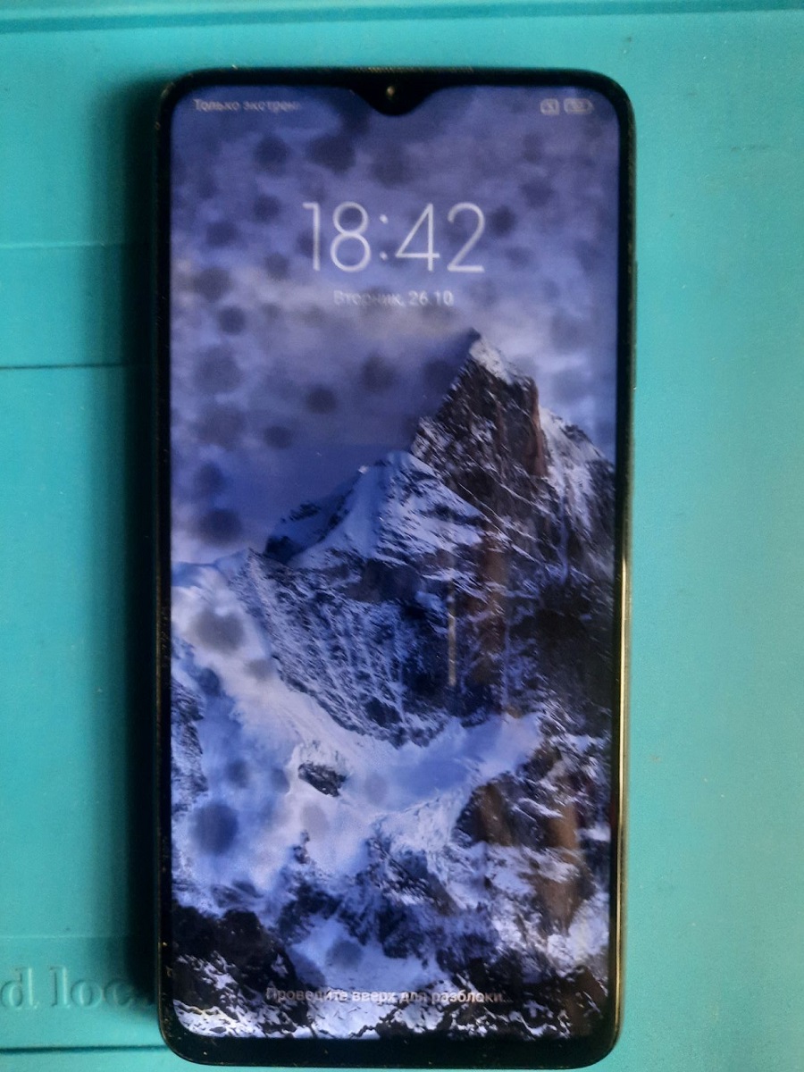

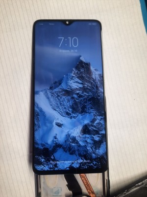

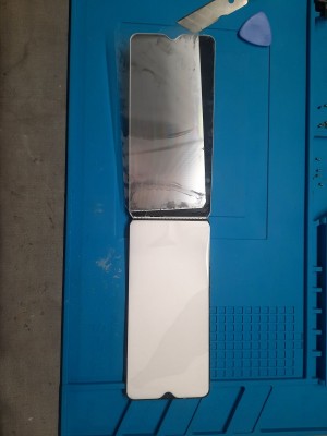

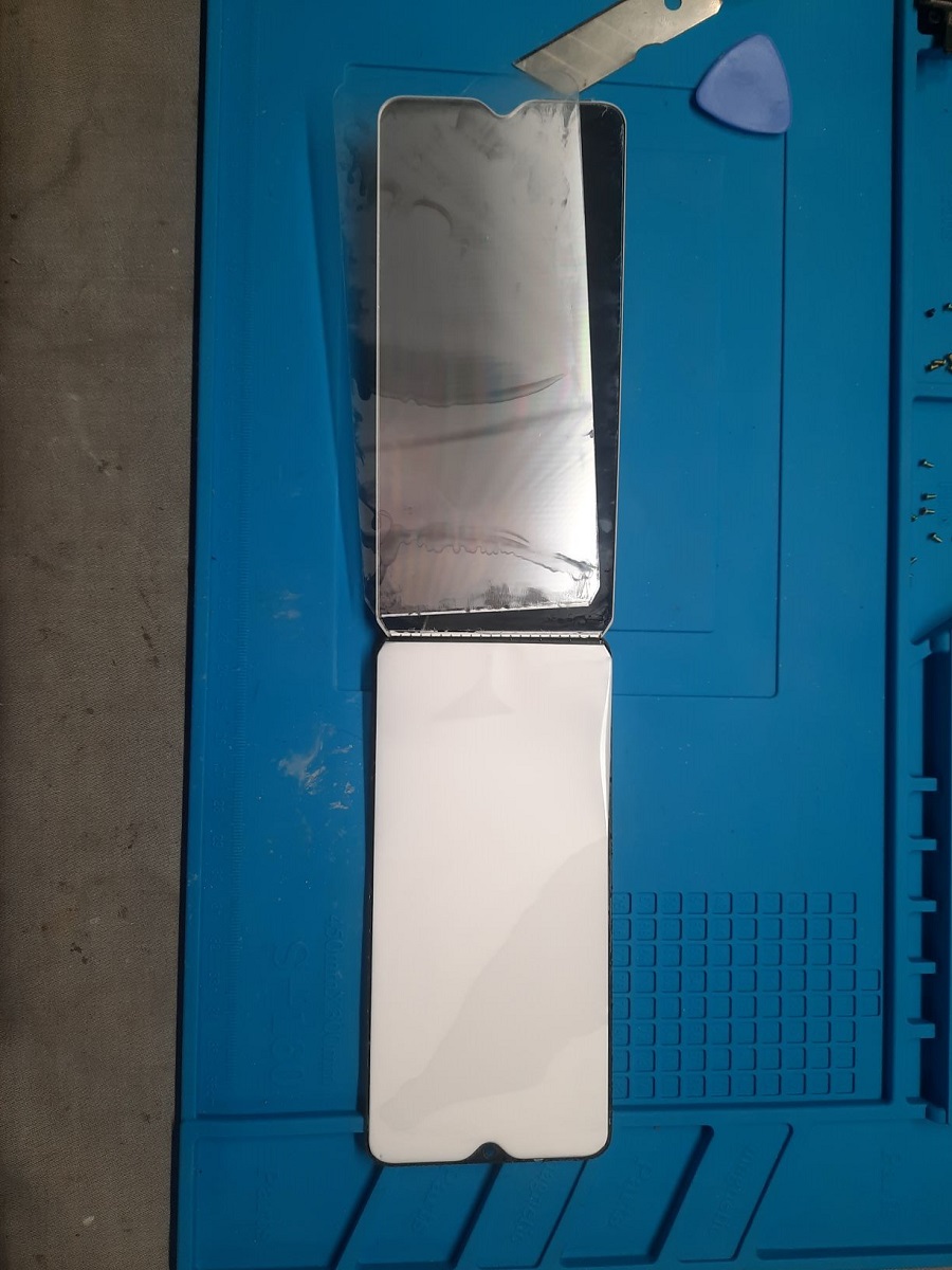

Уважаемые Мастера. После попадания спирта под матрицу пошли пятна (сушка результата не дала). Я разобрал дисплей очень аккуратно протер все линзы и отражатели, собрал обратно и получил вполне приемлемый результат ( на фото до и после). У меня вопрос, как крепится блок отражателей (видно на фото, железный короб в котором расположены отражатели и линзы) к матрице сейчас он просто приложен к ней. На новых дисплеях этот блок крепко прикреплен. Вопрос чем и как его крепят

ALEXEY123456, возможно края железного короба по периметру были обжаты.

Я имел ввиду, как сам короб крепится к матрице, конечно можно по периметру обмазать клеем например 7000, но там всего миллиметр до края, ели обмазать может не хватить места для клейки модуля, да и надежно ли это будет и не попадет ли клей на отрожатели
