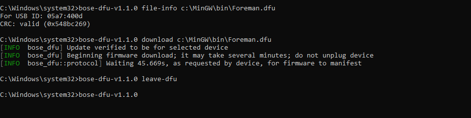

Принесли на ремонт колонку Bose SoundLINK Color II с проблемой не включается. После диагностики было обнаружено что колонка или не запускалась или запускалась с проблемами (выше средней громкости рипела, не подключалась по-беспроводу, не сбрасывала настройки, постоянно переподключалась к компьютеру по USB, через 5 минут работы сообщала о разряженном аккумуляторе при напряжении 3.7В на нём, на максимальной громкости выключалась через 15 секунд, не реагировала на кнопки кроме включения). Была попытка найти прошивку на неё, попробовал прошивку с сайта remont-aud, дефект пропал на пол часа, после очередного выключения не включилась.
Решение:
Была сделана замена микросхемы W25Q64FWSIG (заказывал на AliExpress) При возникновении указанных проблем с колонкой желательна замена SPI FLASH. Перенесена прошивка со старой микросхемы на новую. Проблема осталась и необходимо сделать откат прошивки с версии 4.0.1 на версию 3.0.5 и затем снят бэкап. После завершения всех действий подключить АКБ и зарядку, после проверки собрать колонку. По требованию могу создать видеоинструкцию отката прошивки для любой версии ПО (в наличии версии 1.1.10, 2.2.3, 2.5.1, 3.0.3, 3.0.5, 4.0.1)
Для того чтобы сделать откат необходимо скачать bose-dfu и загрузчик прошивки для колонки (самих прошивок нету) с GitHub.
Инструкция:
1. Запустить командную строку и подключить колонку с отключённым АКБ к ПК, ввести команду: bose-dfu-v1.1.0 enter-dfu.
2. Выбрать файл с прошивкой для вашей колонки, в моём случае: bose-dfu-v1.1.0 download c:\MinGW\bin\Foreman_3.0.5_stack_plus_app.dfu и запустить процесс.
3. Выйти из режима прошивки: bose-dfu-v1.1.0 leave-dfu и отключить колонку.
4. Подключить аккумулятор назад и поставить на зарядку. После этого у меня проблем нету, такие же действия делал и со старой флешкой но всегда проблема возвращалась.

Прикладываю скриншот с приложения bose-dfu
   (9).png  21.33 КБ  Скачано: 129 раз(а)
   (8).png  41.69 КБ  Скачано: 146 раз(а)
