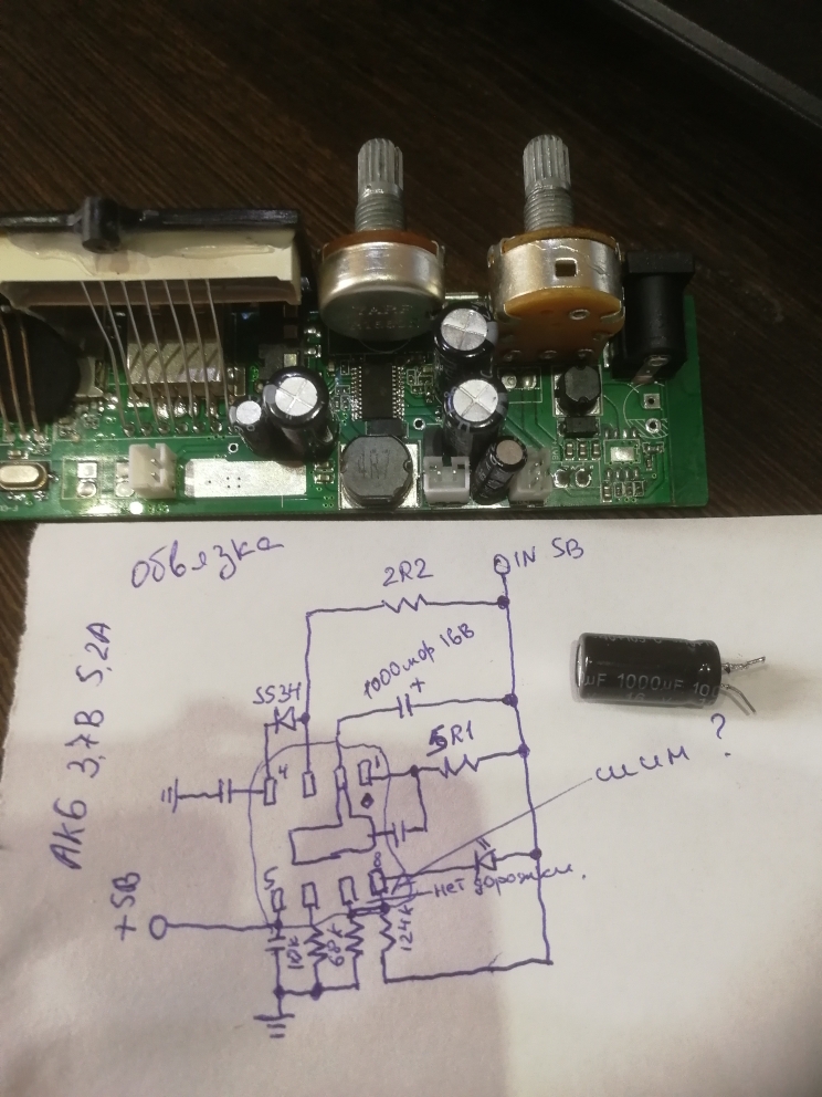

Здравствуйте!
Принесли аудио колонку KTS-1163 модуль зарядки и управления TRS-09--8316-V3.
Зарядка 5B микро USB и параллельно штекер на 5,5. Разъем микро USB заменил, но шим подобрать не удается. С шим-контроллера идет питание на АКБ 3,7V 5.2A и разумеется на логику.
фото и схему элементов(накидал от руки). Прошу содействия в опознании элемента). Шим не читаем (дыра в корпусе, хозяин попробовал 12В блок)).

skad2018, и где земля на МС?

А с чего ты взял, что это микросхема ШИМ? Что-то дросселя на выходе я не заметил... Может это линейная микросхема? Брюшко у нее припаяно?
Посмотри есть различные микросхемы для заряда li-ion, для небольших токов заряда - используются линейные микросхемы, а для бОльших - импульсные... Дроссели ты не изобразил, поэтому, скорее всего у тебя линейная микросхема для заряда li-ion АБ.
s.fed писал:
Земля, скорее всего в центре... Центральный полигон к которому присоединена ножка...

Витькан писал:
Это понятно. Просто ТС, когда рисовал, должен был об этом подумать.

поставь универсальный контроллер зарядки
ДОБАВЛЕНО 20/11/2021 14:55
а вообще, похоже на обычный стабилизатор типа кренки

Пришлось отъехать по работе. Схему набрасывал в спешке (2R2) -это дроссель. Земля это вывод 2 совмещенный с площадкой под мс.

Конечно эта мс стаб. напряж. пытаюсь подобрать по обвязке.

Под увеличением оказывается еще и в УНЧ дыра. За 2-3 дня не соберу. Что клиент с колонкой делал кто-его знает.
Если не заберет потихоньку восстановлю. Тему можно закрывать.

Получили подобную колонку. С такой же проблемой. Пробитый элемент на входе.
Подскажите. удалось восстановить Ваш вариант?

Тема старая, но кому и пригодится: шим заряда cs5090e.
