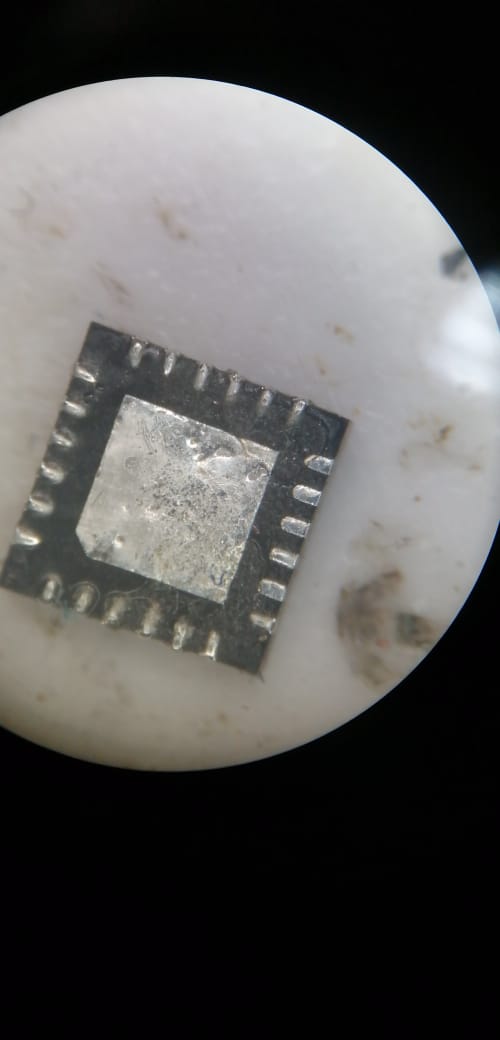

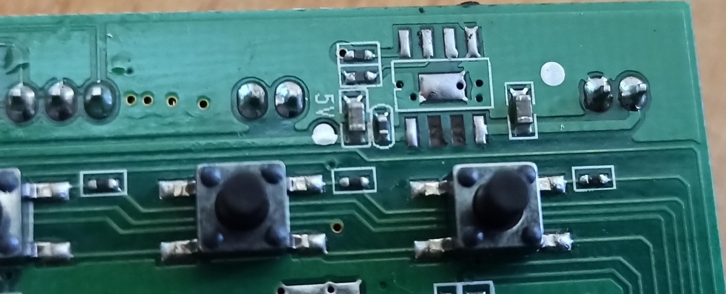

При переключение блютуза между телефонами , колонка захрипела и отключилась. Нашел виновника, микросхеме s9017 1632-hf в КЗ. Не могу найти ее в продаже. Я так понимаю это контроллер заряда. Чем ее заменить?
  11.jpg  132.65 КБ  Скачано: 288 раз(а)

https://micro-pi.ru/tp4056-модуль-зарядки-li-ion/
что то типа этого в магазинах радиохлама меньше долл стоит и ни какого секса

эти модули есть, я и собирался его поставить если не найду эту микросхемку. я хотел понять что за микросхема стоит, может даташит на нее.

Поставил модуль зарядки, заряжается, но там еще сгорела микросхема усилителя на одном канале CS8326S
