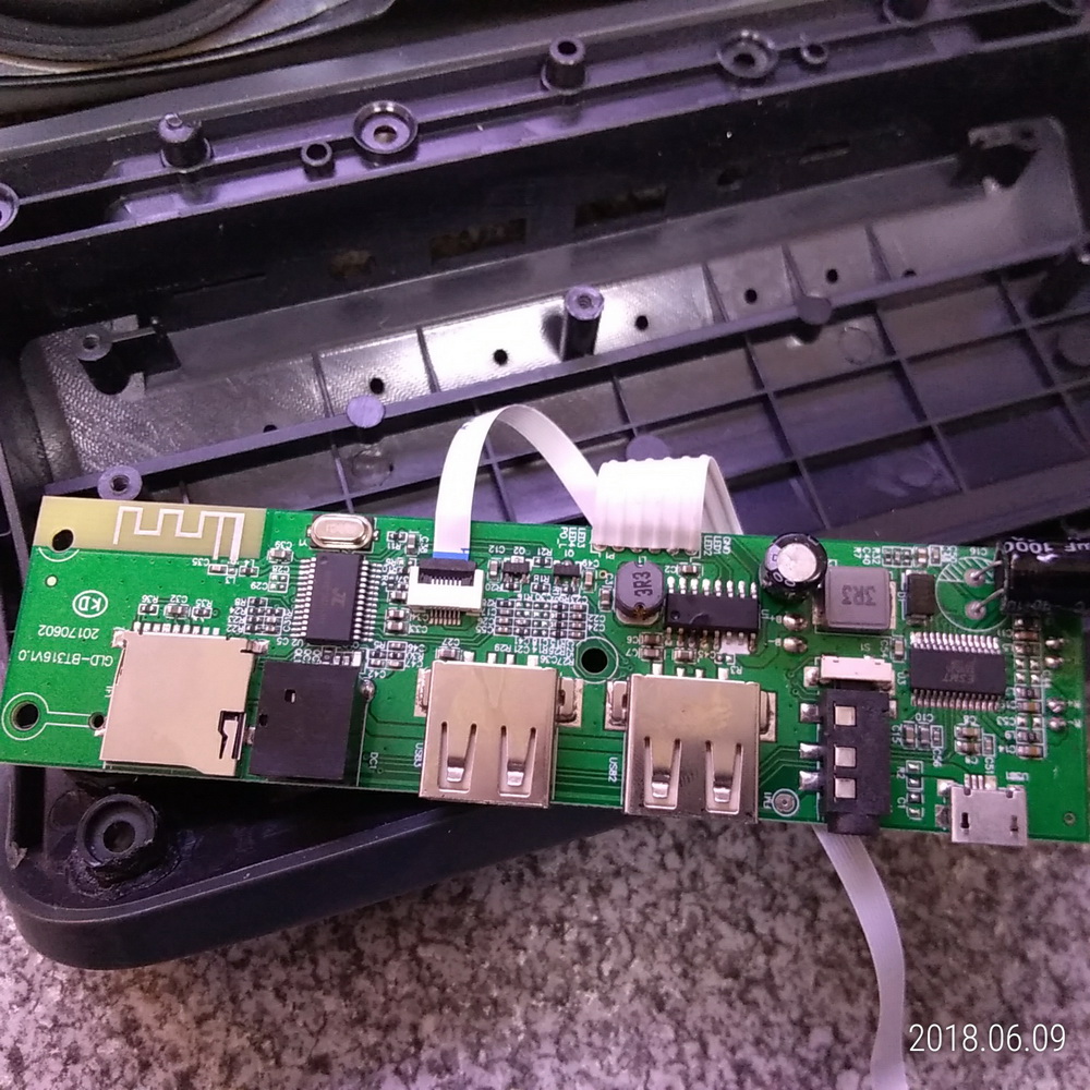

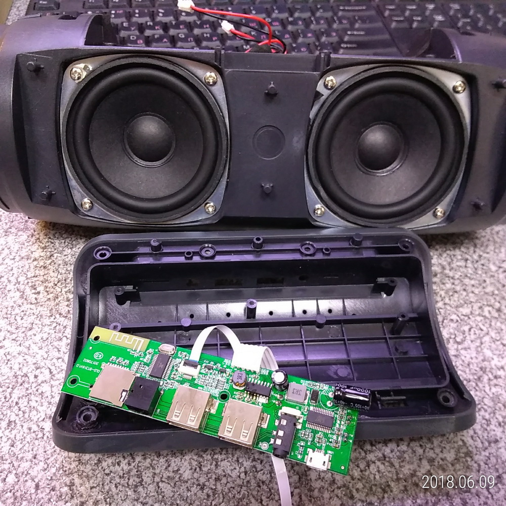

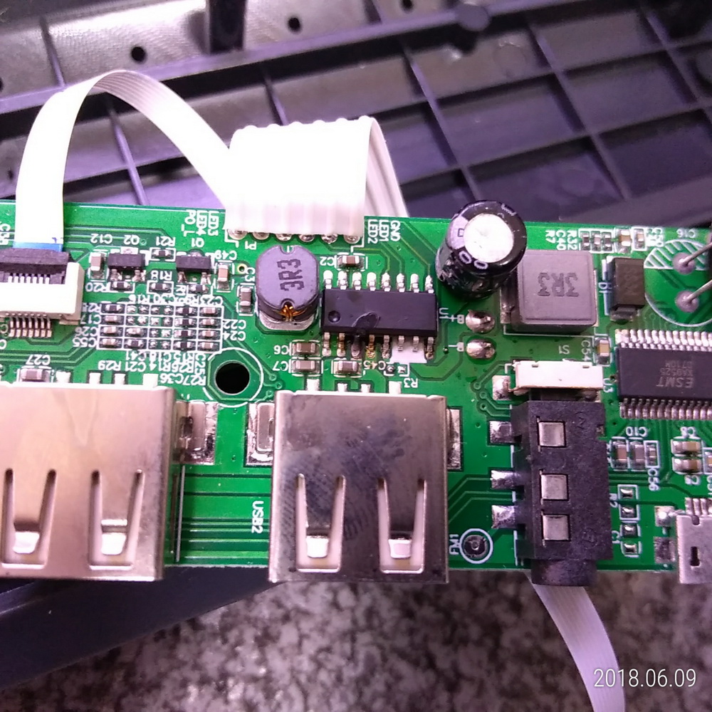

Поступила в ремонт портативная китайская колонка JBL с диагнозом задымилась на зарядке и еще какое то время работала. Разобрав обнаружил дырку в микросхеме контроллера зарядки (и чего то там еще). Микросхема без опознавательных надписей. Можно было бы по зарядке воткнуть другой контроллер, но USB так же запитаны от нее. Может кому попадалось данное чудо и можете подсказать маркировку или микру.

На фото видно что "+" USB идет на 1 ногу микросхемы
Сообщения: 17970
Сообщение #6 От 10/06/2018 18:09 цитата
Выпаять эту микросхему,зарядить акб от внешнего источника,если этот девайс запуститься то можно ставить контроллер отдельный.
Можно просто резик кинуть подобрав его для необходимого тока заряда(если в акб плата стоит)просто время заряда придётся определять на глаз
Nevel
Сообщение #7 От 10/06/2018 19:02 цитата
Завтра попробую выпаять, если действительно флеха заработает, то проблема решена
