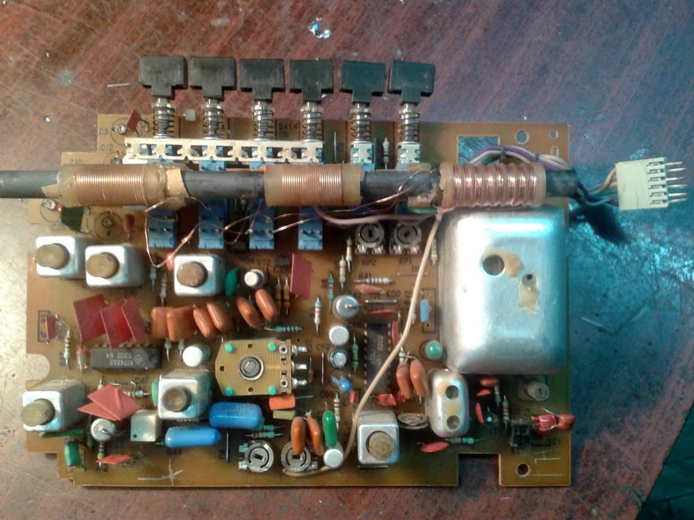

Необходимо определить от какой модели плата
victor1959
Сообщение #1 От 09/11/2015 17:05 цитата
Необходимо определить от какой модели радиоприёмника или магнитолы эта плата, предположительно это ЧМ-АМ узел.
 Размер файла:  231.33 КБ
 Просмотрено:  336 раз(а)
 Размер файла:  265.81 КБ
 Просмотрено:  349 раз(а)

Да вот как то для "спортивного интереса" (может кто видел это чудо):
-плата явно не из радиопрома (стеклотекстолит и ниобиевые конденсаторы);
-аппарат не очень высокого класса и не из дорогих;
-реализован на К174ХА6, хотя остальные аппараты на К174ХА10 :-);
-качество печатной платы явно не на уровне, что говорит о ширпотребе, а не о "обронке";
-я предполагал, что это или магнитола или авто.

Не авто. Магнитную антенну авто имели только "Урал-авто", но не оно. Что то из последних, потому как КПЕ нет, варикапы наверное. И от чего то большого, от большого приемника или магнитолы, возможно даже стационарной.

Ну тут не согласен, в те года и ширпотреб на оборонке шлепали с таким качеством, стеклотекстолит процентов на 70 говорит за то. ЧМ 65-74мГц, щасс этот диапазон практически умер. Перестраивать? Ради чего? Смысла нет. Ну этт точно не в авто предназначено. Есть у меня справочник по тем девайсам производства конца 80-х, но увы, снес в подвал в сарайку, точно не пойду. И не факт что именно это схемное решение там есть, но похожее точно было. Так что привет от восмидесятых, там мона по датировке изготовления на детальках год выпуска определить, примерно конечно, на оборонке из неликвидов клепали.
ДОБАВЛЕНО 09/11/2015 23:17
Lenchik, = возможно даже стационарной=
Да, скорей всего, разьем подтверждение, если канечно не блочное исполнение переносного варианта, хотя на ХА10 выход на динамик есть, т.е. встроенный УНЧ.

Протон харьковский ... где ты нашел этот мусор?

KRAB, Этот?
KRAB
Распугиватель клиентов
Сообщения: 21704
KRAB
Сообщение #10 От 10/11/2015 00:07 цитата
да, этот - кнопки видишь на заднем плане справа - вот там он и стоит!

victor1959
Сообщение #13 От 10/11/2015 07:05 цитата
К53-19 это и были ниобиевые, а К53-10 - танталовые.
ДОБАВЛЕНО 10/11/2015 08:20
Всем Спасибо!!!
Это таки Протон РМ211С!
См. http://rw6ase.narod.ru/000/mg/proton_rm211s.html
