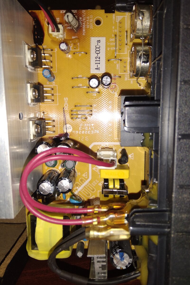

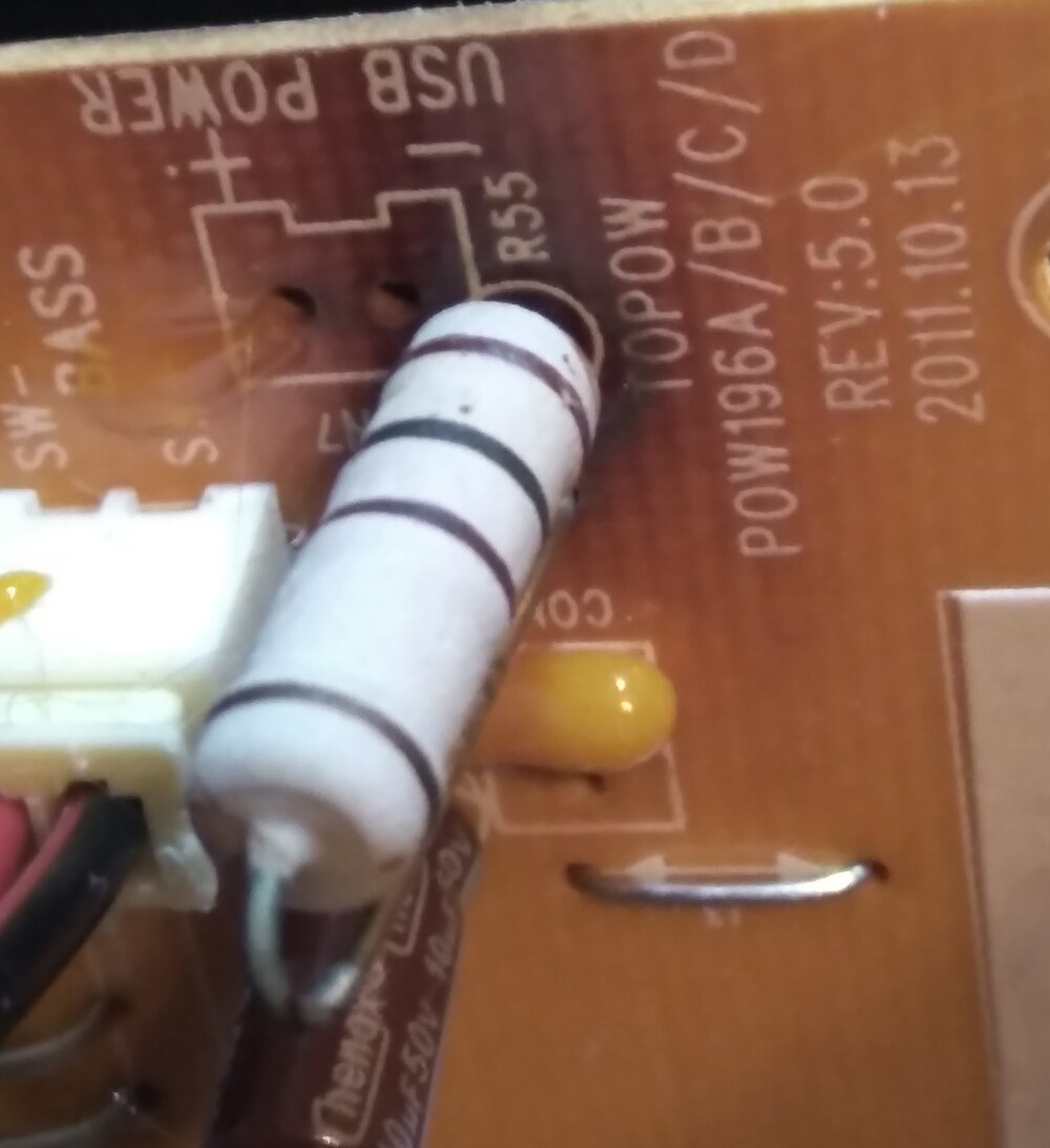

Приветствую знатоков.
Загудели колонки, а точнее сабвуфер. Разобрал и сразу отпределилось повреждение, по закопченному следу.
Судя по маркировке и калькулятору, это резистор на 100 ОМ с +-1%, но он длинной 150мм и похожих я в продаже не нашел, чаще предлагают 100ОМ, помельче и +-5%. Но меня смущает подобный на аудиосистеме. Колонке уже больеш 10 лет, но служила исправно. Не хочется покупать новые.
Вот вопрос правильно ли я определил, и какой можно использовать на замену?
Фото прилагается.

Если нет в продаже 100 ом 2W, можно купить два одноватных 200 ом .
соединить их параллельно .

redb00m, а померить этот резистор не пробовали? То что под ним темно не значит что он сгорел.
И очень хотелось бы увидеть резистор длиной 150 мм с линейкой рядом с ним. Нет, я конечно видел резисторы и подлиннее но выглядел они совсем не так.

естественно это опечатка, 15 мм. улыбка А замерить я не попробовал, было не особо удобно(разьемы залиты клем), я снимал на телефон чуть ли не висящее не проводах. Днем попробую замерить, устроившись поудобнее.
Но вообще, что тогда еще может выдавать шумы и помехи при подаче питания? Может конечно заземление, видел что похожая проблема есть на автомагнитоле, и там решали проблему заземлением разьма тюльпанов на корпус. Но тут при подаче питания выдает инопланетный свист, писк и трещание. К тому же потемнение с обеих сторон платы, и резистор какраз рядом с питанием динамика сабвуфера. А остальная плата выглядит как новая, даже не запылилась.
birluk писал:
redb00m, не,про резистор это сильно конечно, присмотрись к фильтрам по питанию.
ДОБАВЛЕНО 20/12/2024 08:08
БЕЗЫМЯННЫЙ, ошибся скорей всего, 15мм наверное.
Увы моих навыков хватает, потыкать в нужные места и замерить по инструкции мультиметром, сверить данные, выпаять аккуратно один элемент и заменить на новый. В остальных случаях придется разбираться фактически с нуля. Так что если не сложно побольше конкретики, можно даже с картинками. улыбка Я сделаю фото всей платы, и буду признателен если вероятные места поломки, где надо присмотреться пометите красным.

Сообщение #7 От 20/12/2024 08:14 цитата
Резистор не зря 2W поставили.Когда работает греется , отсюда и потемнение текстолита...
И это не является неисправностью..так и должно быть..

redb00m, мне так кажется или ёмкости 1000мкф 25В вздулись?
мне не нравится красный,можно зелёным? подмигивание

Сообщение #9 От 21/12/2024 14:17 цитата
redb00m, Вот эти меняй и гудеть не будет...

Сообщение #10 От 21/12/2024 19:08 цитата
И вторую пару проводами прикрытую тоже посмотреть на предмет вздутости.

Сообщение #11 От 22/12/2024 03:30 цитата
Вобщем менять все что надулось с соблюдением полярности..

Сообщение #12 От 27/01/2025 22:41 цитата
TO(Nic) писал:
Наконец нашлось время на починку. Решил вот зайти и поблагодарить всех за помощь. Дейтсвительно замена 4 конденсаторов избавила от проблемы.
