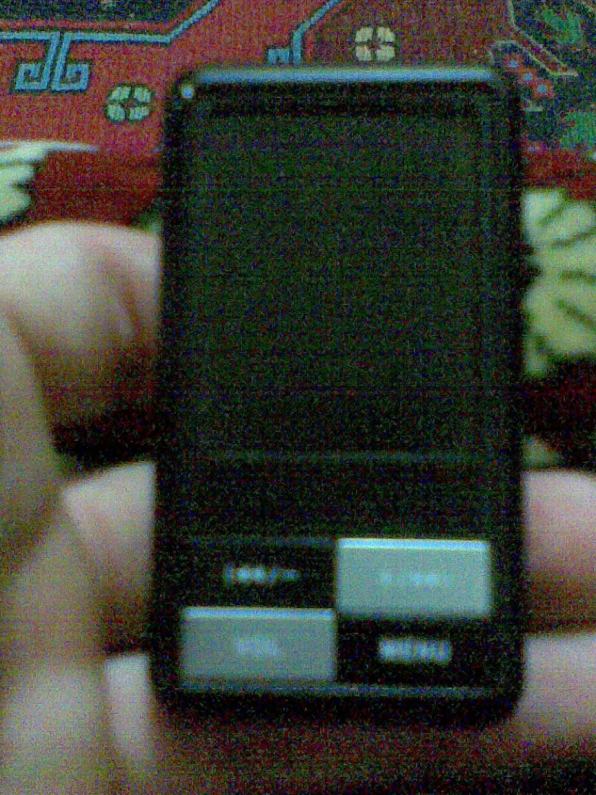

Сообщение #1 От 28/11/2008 23:48 цитата
Привет всем... кто нибудь пожалуйста скажите что это за мп3шка модель на крышке не написана! Driver мне нужен на нее!
  DSC03649.JPG  68.56 КБ  Скачано: 2291 раз(а)

Сообщение #2 От 29/11/2008 21:43 цитата
manap, ты шутник, на твоей фотографии вааще ничего не видно. улыбка

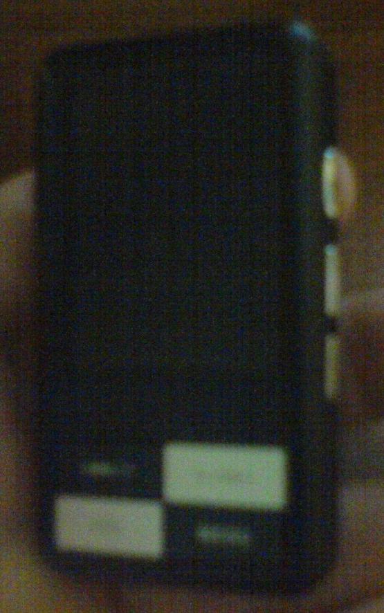

Сообщение #3 От 30/11/2008 00:22 цитата
ну так вроде бы понятно же..... Чего еще ты хотел увидеть черный четыре кнопки 2 черные 2 белые и сбоку пару кнопок.... я выложил новые фотки...
  Image005.jpg  96.51 КБ  Скачано: 2206 раз(а)

Сообщение #4 От 02/12/2008 13:38 цитата
привет всем... driver я нашел actions usb 2.0 .. теперь мне прошивку нужно найти... ATJ209X .. пробовал программой mp3 utilites 5.0 вроде бы что то пытается делать но не прошивает... информацию о mp3 playere не показывает.... как перевести mp3 player в ADFO режим.,. и как узнать переведен он в этот режим или нет.?

Сообщение #5 От 07/02/2009 00:18 цитата
поподключаеш аппарат к компу без батареи потом отверткой на пару сек короти ноги на флеш памяти номер 29 30 31 32 после этого плеер перейдет в режим adfo.ну а дальше штопай прошивами , кстати так можно подымать насмерть зашитые плеера в смысле те что не включаются вообще.желаю успехов.с тебя пряник.
