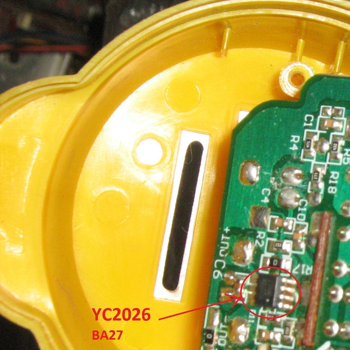

Рупорный громкоговоритель рассчитанный на напряжение питания 6В подключили до АКБ 12В. В результате сгорела ИМС выходного УНЧ. На ней надпись YC2026, на все запросы в гугле никакой информации по данной микросхеме не нашел.

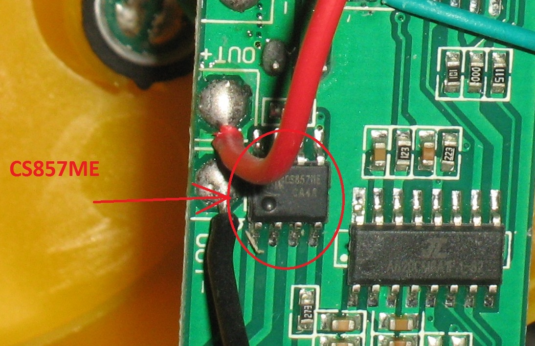

Второй случай. Аналогичная ситуация с другим рупором вышла со строя ИМС УНЧ CS857ME . Информации также нет. Помогите, пожалуйста, подобрать аналог по данным микросхемам.
Фотоснимки платы устройства прилагаю.

Valeriynew
Сообщения: 1792
Сообщение #2 От 21/11/2021 00:04 цитата
Возможно, нужно смотреть вторую строку и ВА27 - это RP153L
https://pdf1.alldatasheet.com/datasheet-pdf/view/899463/RICOH/RP153L020A-E2.html
Сообщения: 17969
Сообщение #3 От 21/11/2021 00:08 цитата
https://datasheet4u.com/datasheet-pdf/ChipstarMicro-electronics/CS8571E/pdf.php?id=943514
Это оно??
Valeriynew
Сообщения: 1792
Сообщение #4 От 21/11/2021 00:09 цитата
А вторая, возможно, LP2967
https://pdf1.alldatasheet.com/datasheet-pdf/view/842778/TI1/LP2967IBP-2528.html
