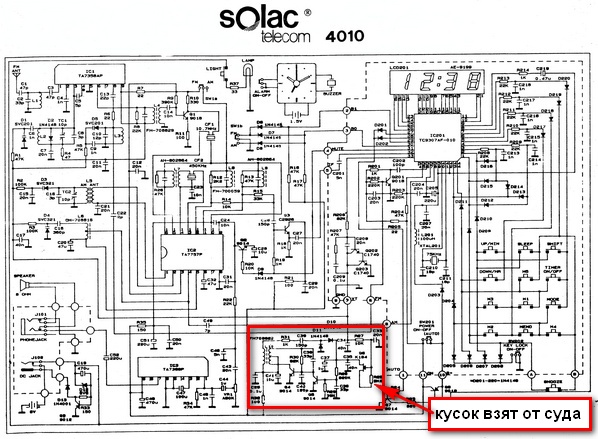

После включения радиочасов, при ручной перестройке радио в FM и АМ индикация на ЖКИ перестройки частоты (FM или АМ) отображается, но в динамике только слышен шум.
В данном приемнике все транзисторы и диоды проверил (исправны) а он не хочет перестраивать (FM или АМ).
Подскажите где искать неисправность.

Спасибо за совет.Если бы он полностью не функиклировал то можно было его и на "помойку". А так в нем все работает за исключением что нет перестройки как в ФМ так в АМ
Вопрос что дает данная схема и нормально что на выходе 11.6В

А что это за фрагмент картины Малевича? голливудская улыбка

Посмотри приклепанный rar - файл (в нем полная схема приемника) - и тот кусок взят из самой схемы.

Это судя по всему ГУН+формирователь Uн посредством интегрирования ШИМ с проца.
Abversoft
Сообщения: 7
Сообщение #7 От 20/12/2010 18:23 цитата
KRAB писал:
Какое напряжение из него должно выходить. Я осцилографом проверяю в точке где два диода (D10 и D11) - на осцилографе синус и какое то время в динамике служно станция, потом только треск. С выхода точки R27 и С34 напряжение 11.6В. К стати полевик заменил, 2 транзистора в данной схеме целы. И еще на 32 и 33 ноги МС IC201 - 0В

Abversoft, Сколько лет этой "тачке"? В ГУНе литы C37, C41 похоже сухари! Остальные керамические кондеры тоже проверь.

Замена кондеров - результатов не каких.

Замена кандеров результатов никаких.
Проверил напряжение на полевике Q6-K184 (реально стоит 2N5484) на И - 11.6В, С - 11,6В, З - 11.6В, так должно быть или полевик не работает
