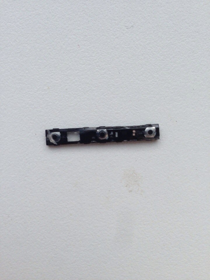

Попросил знакомый посмотреть ему эти наушники. Изначальная проблема не работает одно ухо, то на котором регулятор громкости и микрофон висит. С горем пополам расковырял их...
Извините за качество фото, вот тут сделали лучше...http://www.iphones.ru/ifixit-earpods
Там четыре проводка, два спаиваем и получаем рабочие наушники)) Это классно, но хотелось бы чтобы все было как изначально. Но я не пойму, куда к этой платке и какие проводки нужно подпаять...просто не вижу даже контактных площадочек к которым они были изначально подпаяны(А может и не подпаяны). В общем инфо по ремонту таких наушников нигде нет, по этому решился создать эту тему, для повышения индексирования форума в поисковиках.

Фото удалил, от них толку никакого, лучше одно и качественное со стороны резонатора.

mrbot писал:
А что, они изначально не были запаяны? Или же во время вскрытия отвалились или срезал?

Сообщение #3 От 14/02/2014 14:34 цитата
Вот этот момент я не уследил...если оторва то концов не вижу. Почему и спрашиваю. А и чтобы вас не путать...пара боковых, залуженных контактов и одна пара центральная это кнопки. Есть ещё не залуженные контактные площадки(?), могу попробовать сделать качественное макро.
