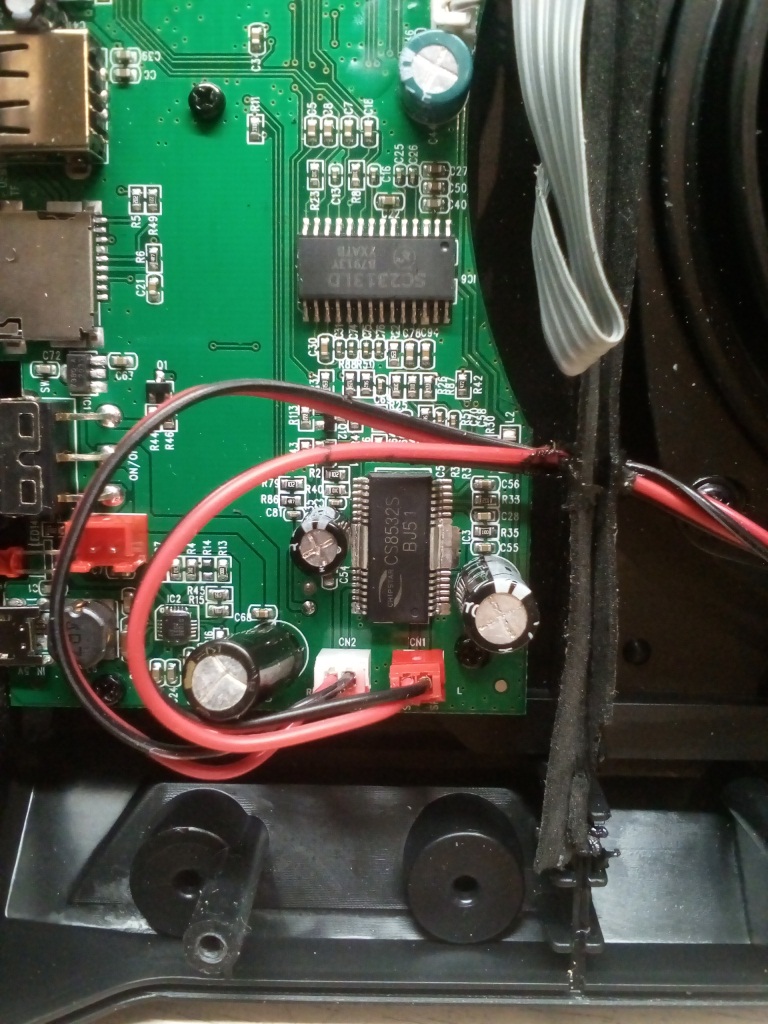

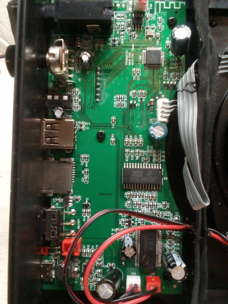

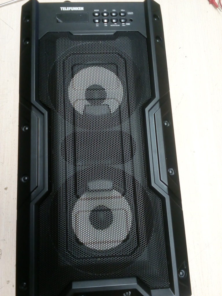

блютуз колонка telefunken tf-ps1278b
cs8532s-унч, sc2313ld-цифровой аудио процессор,
нет даташита на эту микру , кто сталкивался помогите с даташитом
название микры 20430-93а
GEFB038

даташит врядли найдёшь,контроллер с китайской маркировкой.Генерация на кварце есть?

Генерации на кварце нет,проверил в первую очередь в цепи питания напряжение на кондюке 1.2 v ,есть и на этом все ,жалко выкидывать ,так хорошо играла колоночка особенно под 100 грамм может кто сталкивался с этим чудом техники

Там ещё 3.3 вольта должно заходить 1.2 это мало или там 2 питания,на кварце хоть напруга есть постоянка имеется ввиду?

TM2313 TDA7313, PT2313, SC2313 звуковой процессор . а конторелер я так и не нашел.
без акб 8.4 вольта почему то не заводиться. у меня одна вообще в молчанку играет думаю другой мозг ей приделать

Контроллер: QFP-48 19520-93f контроллер

стабилизатор напряжения 7350b
и схемотехника очень похожа на Sven 450 600 по ним больше инфы

Извините что молчал,был занят другим,колонка не завелась ,напруги на микросхеме ic4 13=1,1;20=3.5; 21=3.5 ; 31-32=4.5; 35=1.4 ;36=1.2 ;39=1.2 ;43=2.0:на кварце по 400 mv детали все исправные резюки в норме кандюки тоже остается вот эта микра ic 4
