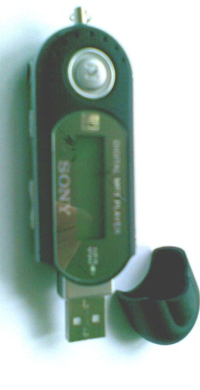

Чип A1568L
Memory HYNIX HY27UU08AG5M
2GB
На плате смазаная надпись A2B8C VD5 2007.7.7
Ни как плеер ни как флешка не работает.
Комп определяет его как AVID NAND Flash USB Device. Предлагает сразу форматировать, но не форматируется.
На лицевой надпись SONY
Хотел бы определить модель, что бы прошить без проблем.
Может, кто-то сталкивался с похожим?
  МП3-шник.jpg  29.06 КБ  Скачано: 3253 раз(а)

Shtirlitz, фигня это китайская,..
читай = http://www.s1mp3.org/ru/docs_deadrec.php

Да, спасибо, буду ковырять это гуано
