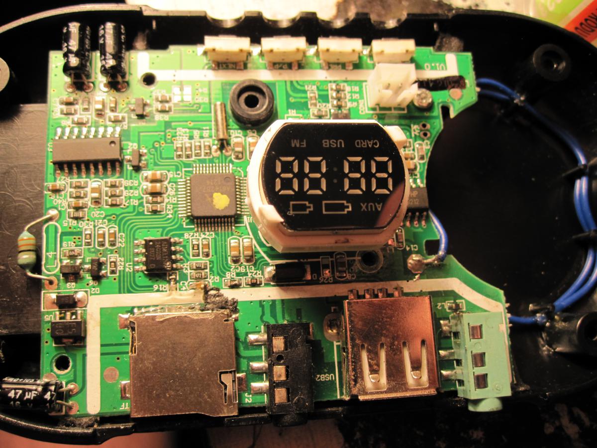

В ремонте плеер Espada E-356 - повреждена плата, на ней отсутствует элемент в корпусе Sot-23,помогите мануалом или советом.фото прилагается.

АLEX008, а попытаться определить хотя бы её функциональное назначение?

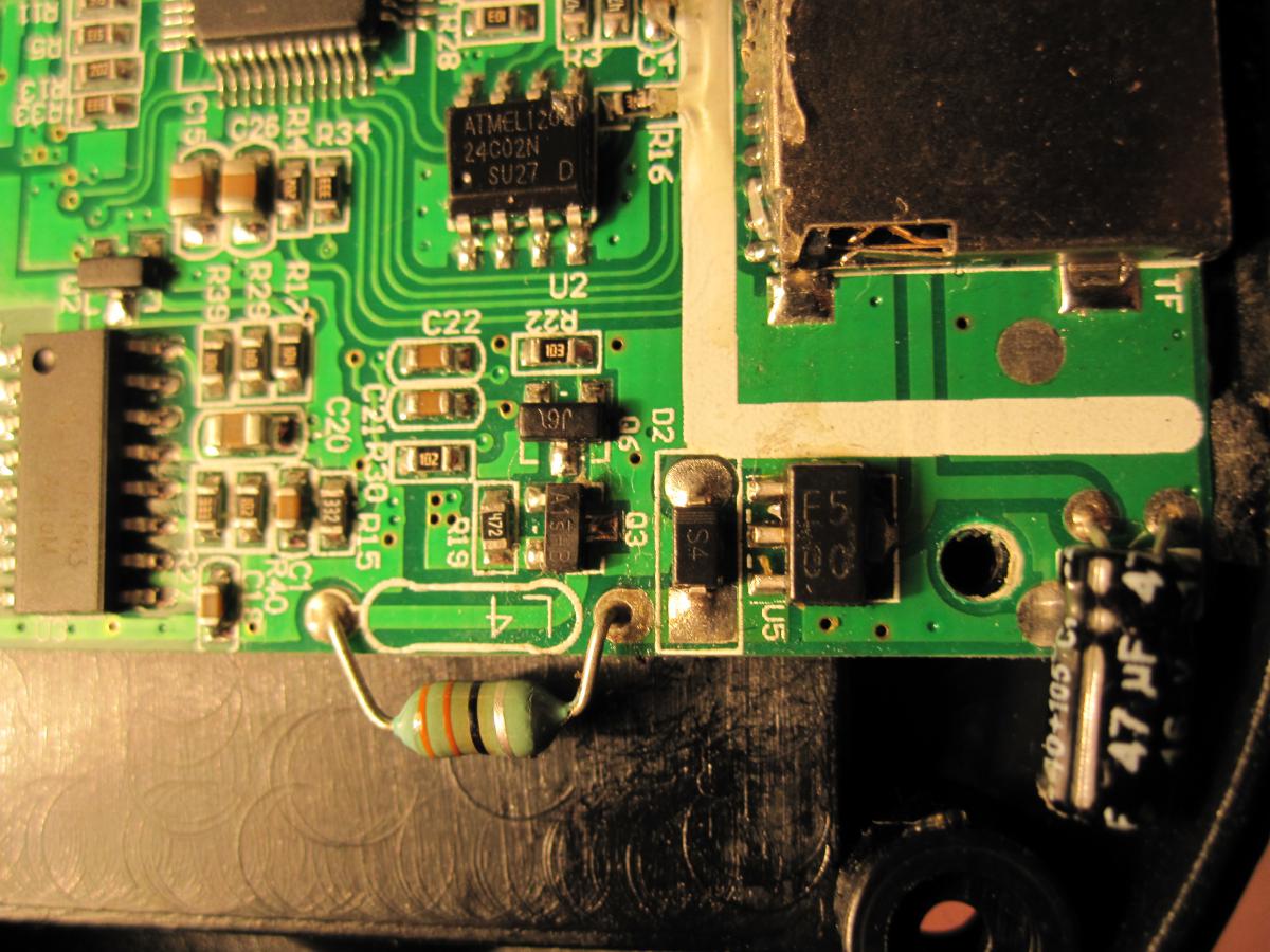

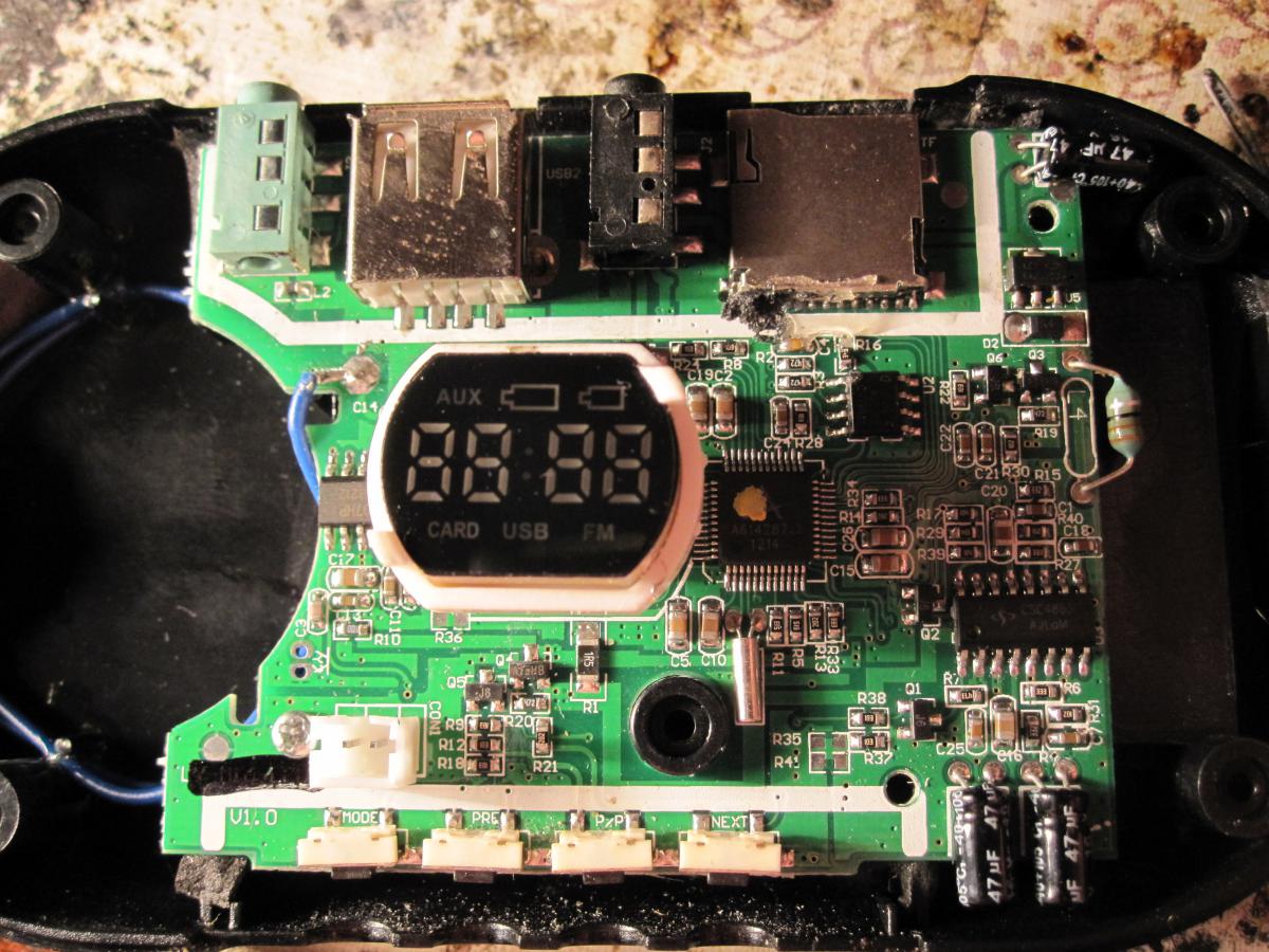

процесор - anyka AK3631LQ14402 запитывается от DC/DC преобразователя, которого нет на фото /справа/, а флеш слева.Сообщили, что маркировка возможно-LB20 на корпусе SOT-23-5. По прозвонке получилось вот : нога№1- U= + Uакб (SW) №2 "-" -земля (VSS), №3- вкл/выкл (FB),№4- не используется, №5- выход(VIN) элемент с маркировкой LB20 не обнаружен..Может CLM2805 подойдёт,/Uпроц-?/

Ну если DC/DC, то здесь http://monitor.espec.ws/section27/topic200427.html что нибудь подберешь.

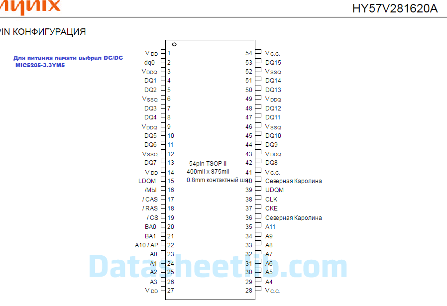

Для флешки подобрал,есть питание +3,3v, но открыт вопрос о питании проца, ,т.к. верхние контакты параллельны (1-1,2-2,3-3), возможно у него тоже +3.3v питание?
ДОБАВЛЕНО 30/08/2016 19:53
Спасибо! Выбрал MIC5205 для проца, но думаю запитать от источника питания постепенно повышая U до +3,3v(max)
