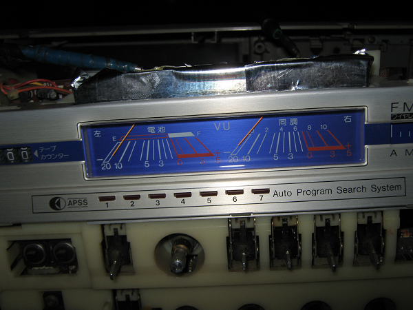

магнитола SHARP GF 999 Проблема с индикаторами. Левый не становится в "-20", даже в обесточенном состоянии. Правый быстрей спадает, хотя максимумы уровней кажет одинаковый с левым. Движки подстроечных резисторов временно закорочены между собой (для одинаковости сигнала).
Как быть? Подпереть постоянкой и правый, чтоб в отсутствии сигнала казал "-10", как и левый? А как быть с разной скоростью спадания в минимум? Повесить впараллель правому индикатору электролитик небольшой? Возможно, что тогда нарастание показаний тож замедлится...

Ну с "-10" это я хватнул... Но разница на фото видна.

Левый, как оказалось, подклинивает. Постучав пальцем, слегка, сверху левого, он "опускается", на ту-же отметку, что и правый. Ну, никак не починить. Ладно. Смирюсь. А вот со спаданием уровня правого индикатора, который при спадании (уменьшении) сигнала, спадает быстрей, чем левый, пока не знаю что делать. Ёмкости в цепях индикаторных эммитерных повторителях сменил новыми. Не помогло. Боюсь это в спиралевидных пружинках рамки байда. Тогда и с этим придётся смириться. бяка
