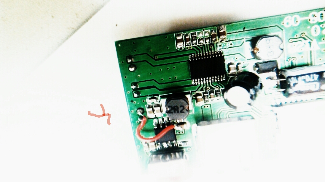

Здравствуйте, в ремонте блютуз колонка тай "нонаме", работает, но сильно греется микруха унч ха9521, палец не удержать. Высаживает аккумулятор за пару минут.
Гугл не находит. Хозяева говорят, что ребёнок уронил, но следов удара нет, плата целая. Что за микруха? Чем заменить?
Фото завтра.

Там скорее магниты на динамиках сместились,проверь ход диффузоров. Откинь динамики,унч греется?

Сообщение #3 От 12/06/2018 10:43 цитата
Спасибо, динамики откинул, все равно греется.
ДОБАВЛЕНО 12/06/2018 11:55
Фото
  IMG_20180612_105313_626.jpg  38.31 КБ  Скачано: 1582 раз(а)

alexeysokolov, чё за провод,красный?Фото получше нельзя?

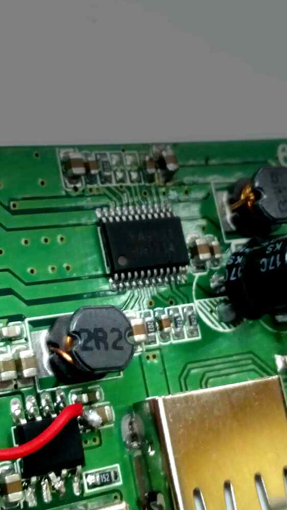

Сообщение #5 От 12/06/2018 12:58 цитата
Фото
ДОБАВЛЕНО 12/06/2018 14:22
8 пин микруха затёрта, похоже драйвер питания

Сообщение #7 От 26/05/2019 20:01 цитата
Нашёл микросхему XA9521 тут https://pkparts.ru/mikroskhemy-raznye/xa9521-audio-usilitel-dlya-kitayskikh-kolonok-jbl-/
