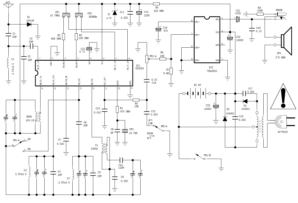

Купил в интернет-магазине радиоприемник переносной Лира рп-236,производство Ижевского радиозавода. звук дребезжащий,завал верхних частот,плывет частота на FM. позвонил в магазин,предложили вернуть,но пересылка почтой 400р,решил довести до ума сам,телевизоры свои сам делаю. Связался с заводом--дали схему,прилагаю.Вскрыв приемник нашел небрежную пайку динамика,пропаяв дребезжание пропало.Но завал верхних частот остался,звук задушенный. Что можно сделать? Экранировать гетеродин,изменить емкость какую...Пайку всю прошел паяльником все в норме и без изменений
ДОБАВЛЕНО 07/12/2018 19:46
Переключение тембра на низкие ничего не дает ,только бубнеж...
  236 Схема.jpg  157.45 КБ  Скачано: 1045 раз(а)

Посмотреть даташиты на примененные в этом чуде "ижевского кетайпрома" микросхемы на предмет их частотного диапазона, попытаться подкинуть другой динамик.

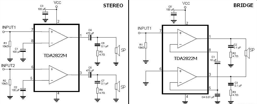

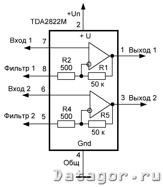

Спасибо за дискуссию! Весь вечер и полночи перерыл все даташиты,должен работать! Динамик не дохлый на низких звук орет,а на высоких еле слышно! Думаю дело в УНЧ микросхема ТДА2822м, она маломощная,по включению дает выходную мощность всего 0,65вт при нагрузке 4ом ,по даташиту.А динамик поставили 8ом,Унч его просто не тянет,на этой нагрузке выходная мощность в 2раза меньше. Она только при напряжении 9в может дать 1вт,динамик на 1вт стоит.даташит прилагаю. Может включить эту микросхему по мостовой схеме? потянет ли она нагрузку 8ом? Даю схему мостовой схемы включения,там мощность 1,3вт ,но.....при нагрузке 4ом.Видно надо напряжение подавать не 6в на нее а 12в!

Даю схему и даташит. А может заменить 2822м на ТДА2003L ? я сегодня был в Г.Михайловка и там купил такую,она мощнее и проще,моно звук.Могу дать даташит и схему включения
ДОБАВЛЕНО 09/12/2018 03:25
А в заводской схеме второй выход и вход закорочен,не используется!
даташит и схемы включения

Mochow, есть в доме что нибудь звукоусиливающиее с аудиовходом и более менее звуком? Если есть, то подключи аудиовход этого устройства к 11 ноге микросхемы приемника (det out) через кондер в микрофоараду-две и послушай.

БЕЗЫМЯННЫЙ, Привет! Да конечно есть,спасибо,попробую подключить.Но вобще,вот полазил в инете,картина ясна---с напряжением 6 вольт и нагрузкой 8 ом нужно только мостовое включение !!! Почему завод этого не сделал непонятно! Дам им запрос с понедельника. Вот данные мостового включения.
Технические характеристики усилителя: МОСТОВОЕ Включение
Напряжение питания: от 1.8В до 15В.
Рекомендованное питание при 4 Ом нагрузке: 4.5В.
Рекомендованное питание при 8 Ом нагрузке: 6В .
Ток потребления не более: 200мА.
Ток покоя: 6мА.
Выходная мощность в режиме мост: 1 Вт. при 4 Ом нагрузке
Выходная мощность в режиме мост: 1.35 Вт. при 8 Ом нагрузке
Отношение сигнал/шум: 39дБ.

Посмотрел по схеме 11 ногу----отличная идея! Вобще проверю всю эту цепь до регулятора громкости.
