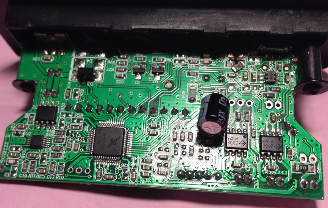

MP3 FLASH, USB портативный плеер NONAME с колонками.
Греется процессор, садит напряжение...
Никаких данных о процессоре не найти...
Фото прилагаю..

Это представитель серии OTP 8-bit CMOS Microcontroller, специально разработанных AppoTech, для подобных Boombox.
Как правило, для питания MCU используются два внутренних LDO (5V --> 1,8V (core); 5V--> 3,3V (+переферия)), но при желании производителя, могут применяться внешние источники напряжения.
Включение и выключение внутренних LDO, осуществляется программно.
Партномер и версия прошивки кодируются в маркировке, в данном случае - APR07028.1. Система кодирования держится в секрете голливудская улыбка

Доходчиво и все понятно, я думал, что все не так сложно...Спасибо...
