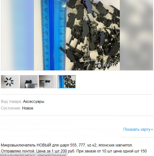

Вот их скока, но аж в Москве!

Пластмасса видать пересохла, вот и сломалось. Сточить надфилем дальше возле отломленного и за краешек приклеить поксиполом. Так пластмасса то
пересохшая, сломается вновь. Нашел на авито, буду заказывать новый микрик. Отмечу что решено, я то микриком хоть пощёлкал. смех

Если черный рычаг поломан, его уже не приклеишь. У него должен быть ход, менять микрик целиком однозначно.
Белая деталька похоже к микрику не имеет отношения. В другом месте отломалась.
