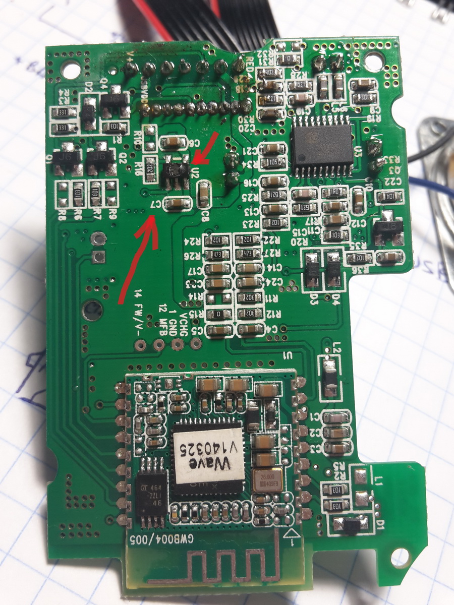

Здравствуйте!
У кого есть Wave Trendy или его схема? Элемент U2 вздулся, унеся с собой и маркировку. Скорее всего, это какой-то стабилизатор напряжения.. Потому что по ногам: 1 - через 330 Ом и кнопку прибавления звука замыкается на землю; 2 - земля; 3 - VBAT; 4 - USB_VDC_5V (+5В от разъёма USB); 5 - сидит на земле через 2 кОм. Корпус SOT-23-5 или что-то подобное.
Помогите узнать, что за микруха такая. Может кто-то снимет крышку со своей колонки и посмотрит обозначение..
