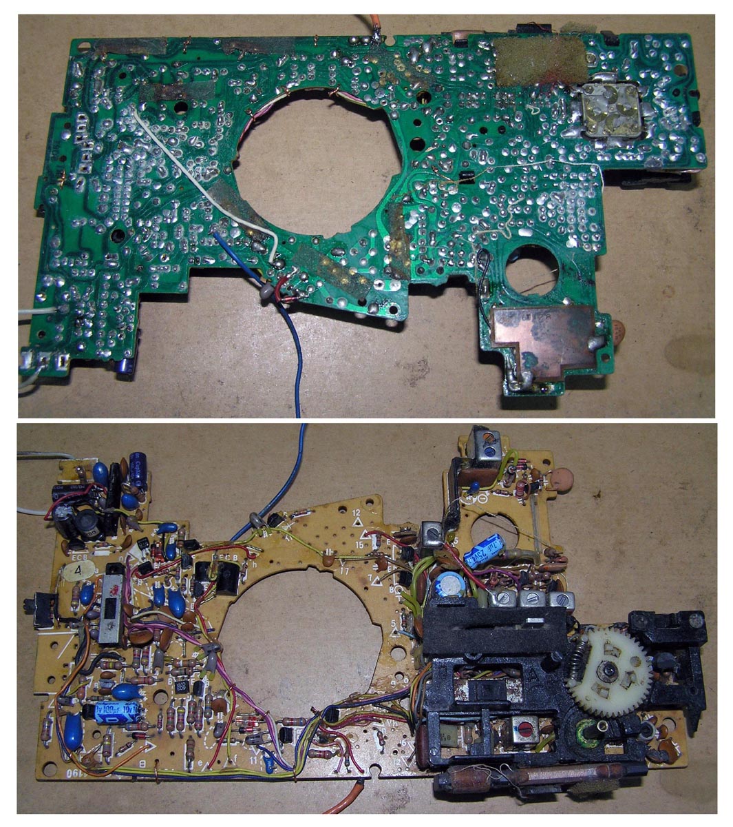

Помогите определить модель балалайки

Сообщение #1 От 27/10/2022 14:34 цитата
Похоже, Sony 80-х гг. Транзисторы мелкие два десятка, только УНЧ на микросхеме LA4140.
ДОБАВЛЕНО 27/10/2022 14:41
Может, у кого есть схема?

Сообщение #3 От 28/10/2022 10:32 цитата
ВЧ-блок FM закрыт под конструкцией из пластика, детектор под экраном. Китайцы так не делают.
P.S.
Отсоединил + питания от LA4140, так как похоже, где-то пробой (большой ток при включении), подсоединил к выходу детектора внешний УНЧ (от приемника Альпинист) - радио заработало на длинных и ФМ. Средние пока не работают. Переключатель поржавел. Монтаж плотный, провода в жгутах, поэтому не могу найти контакт с выхода ползункового регулятора громкости. Кстати, он движется легко, без заеданий, как было в советских приемниках, поэтому в свое время от них отказались. Соня - есть Соня.

Сообщение #4 От 29/10/2022 22:29 цитата
Почему такой большой ток ВЧ канала FM - 35 mA (питание 6 В), там лишь несколько маломощных ВЧ-транзисторов. В то же время УНЧ от Альпиниста при максимальной громкости и питании 9 В - до 10 мА. Германий!
