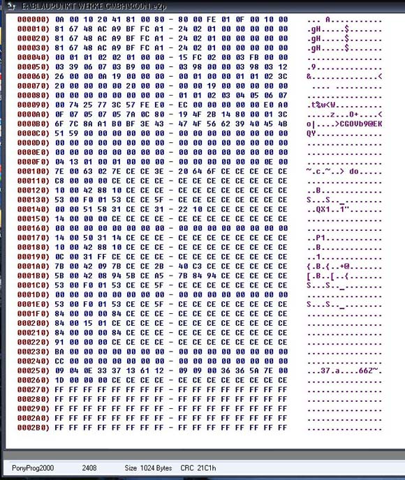

Прошу прощения и сильно не пинайте. При вкл. автомагнитолы BLAUPUNKT-WERKE GMBH MAN CD24V - пишет WAIT 1H. Ночь просоял подключен. Результат прежний. Прочитал прошивку с 25с08 а счетчик и сам код в ней найти не могу. Опыта маловато. Может кто поможет. плиз

Из информации - вольтаж аппарата и тип eeprom. А за дамп - возможно ещё и по шее дадут классно!

Вольтаж аппарата 24 V. За тип eeprom прошу прощения. Следует читать 24с08W

MAN CD BP5029 24v CODE 0000-9999 7 607 005 029 BLAUPUNKT ST7285CQ6 (8925904996) 24C08 smd EEPROM TDA7296 x 2

попытки перед кодом, код с двумя одинаковыми цифрами в средине.
BFFC код
ACA9 попытки мысли теперь
аппарат аналогичен беккеру.
