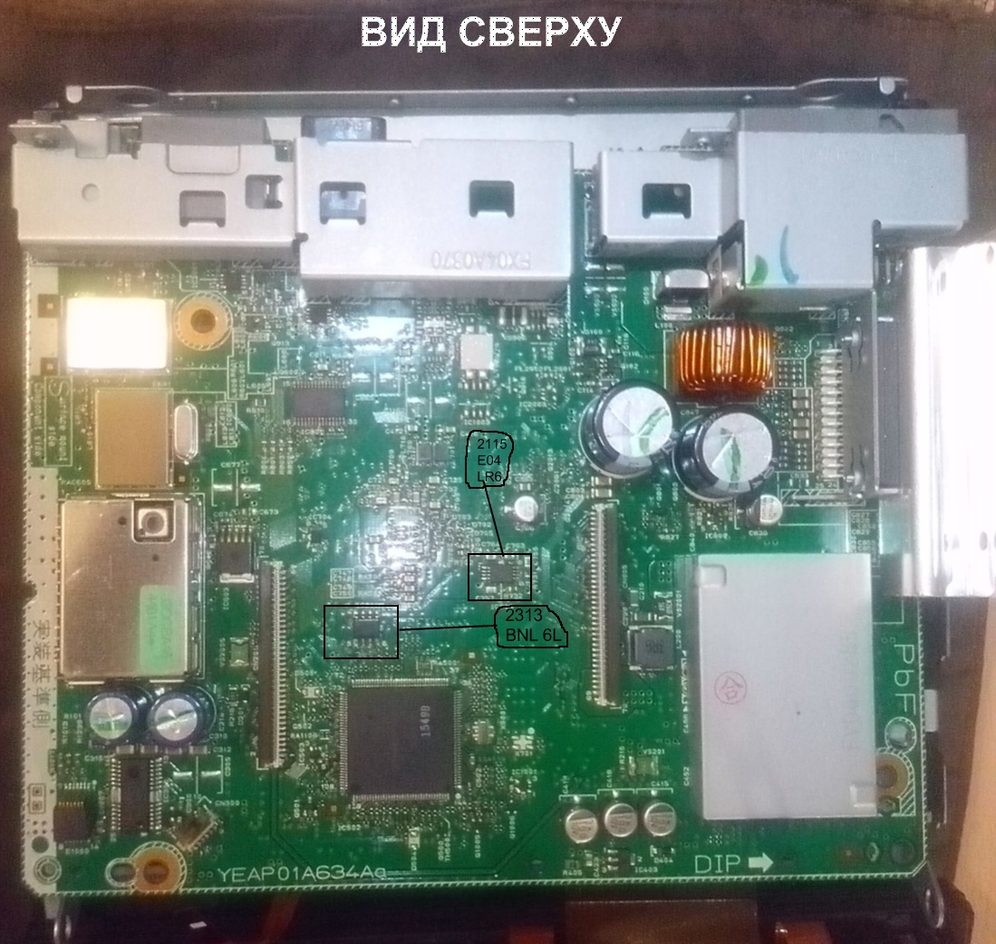

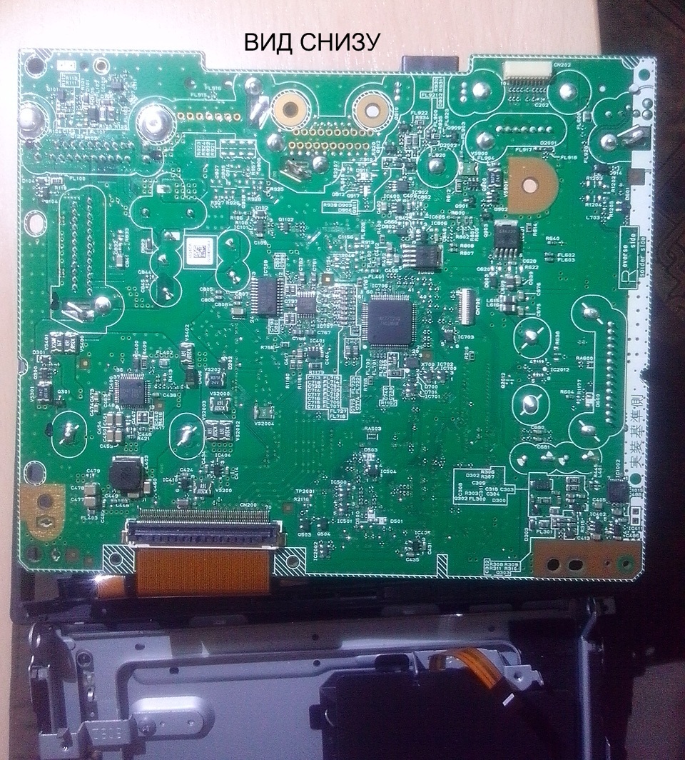

Автомагнитола Gathers VXM-145VSI Модель CQ-UH03J2CJ
Стоит на автомобиле HONDA Fit 2014г, правый руль,япония,магнитола штатная.
Центральный процессор R32C R5F64165PFD A UC 404B1 AO
Начну с начала. Поменял аккумулятор, теперь требует пин-код рёв в три ручья
Разобрал хотел считать дамп, но не могу найти микросхему EEPROM. Нашел возле цент.процессора микросхему 2313BNL L6 (8ног) замерил напряжение плюс 3,4v вместо 5v приходит на 3,4,7 ноги. Получается это не EEPROM, даташита на нее нету.
Почитал в интерн.информацию пишут что в свежих японских магнитолах дамп хранится в центральном процессоре, так ли это?
Помогите найти EEPROM на плате, фото я прилагаю.
Не судите СТРОГО первый раз раскодировкой занимаюсь, думал что все будет проще недовольство, огорчение
Спасибо заранее!

Сообщения: 17920
Сообщение #2 От 08/04/2018 16:06 цитата
Ну епромы с 3вольтовым питанием уже не новость.Становиться осцилом и смотреть чтение сразу после вкл на все подозреваемые микросхемы.
Ну если код внутри проца тогда обратиться к дилеру авто иногда дают код по вин номеру авто(хотя не все).Лучше писать\звонить в зарубежные представительства дилера вашего авто

Сообщения: 7608
Сообщение #3 От 08/04/2018 19:13 цитата
В каком то подобном аппарате упоминался код во флеши. Флешь в таком случае искать на передней плате.

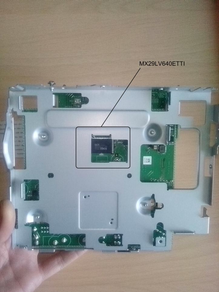

jurij+
Сообщения: 31484
jurij+
Сообщение #4 От 09/04/2018 02:20 цитата
MX29LV640

Kittory
Сообщения: 16
Kittory
Сообщение #6 От 10/04/2018 04:27 цитата
Вот нашел

Kittory
Сообщения: 16
Kittory
Сообщение #7 От 10/04/2018 04:58 цитата

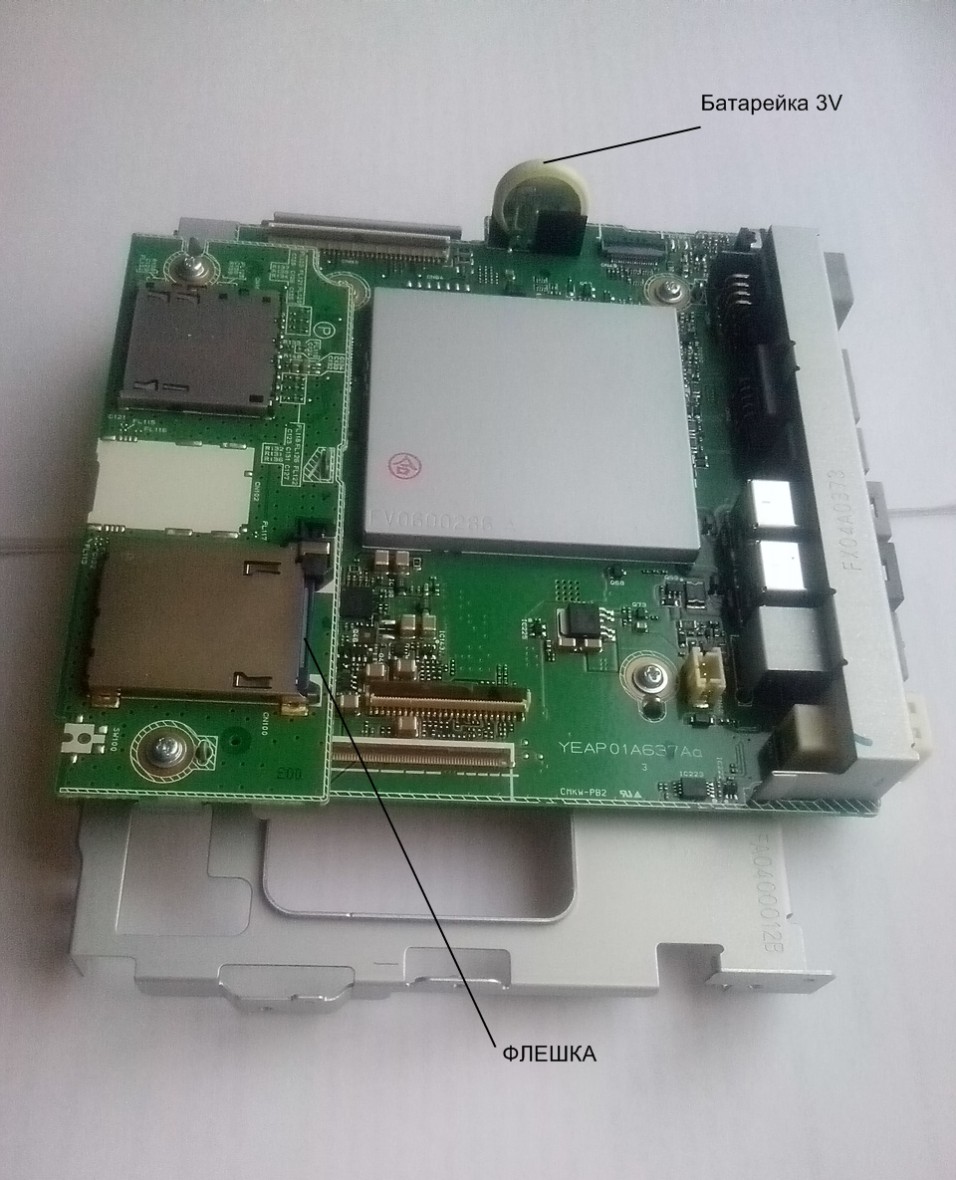

jurij+, Хотел у Вас спросить:
- Чтоб добраться до микросхемы MX29LV640 и выпаять ее, мне нужно разъединить две платы, на одной находится батарейка (замерил напряжение- на ней 3V), а на другой плате флешка. Если разъединю эти платы и скинуть батарейку в этом страшного ничего нету, никакие настройки не слетят?
Фото я прилагаю

vadim3008
Мастер Добрых Дел
Мастер Добрых Дел
Сообщения: 5819
vadim3008
Сообщение #8 От 10/04/2018 10:48 цитата
Kittory писал:
jurij+, Если разъединю эти платы и скинуть батарейку в этом страшного ничего нету, никакие настройки не слетят?
ИМХО. нет.
jurij+
Сообщения: 31484
jurij+
Сообщение #9 От 10/04/2018 19:02 цитата
в компе то же есть батарейка...

Kittory
Сообщения: 16
Kittory
Сообщение #11 От 24/04/2018 07:11 цитата
Всем привет.
Скачал дамп с MX29LV640ETTI-70G.
Помогите определить КОД по дампу, он в неявном виде (в коде пять цифр) сумашествие
Дамп прилагаю.
Спасибо заранее.
