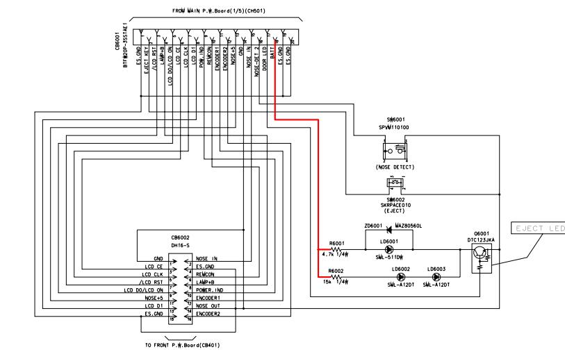

Доброго времени суток!
На автомагнитолле ALPINE CDA-9857R панель не включается, управление кнопками нет. Загрузка диска осуществляется, звук есть.
Ориентировался по схеме к CDA-9852RB. Замеры проводил на 20pin-колодке:
2 -3,2V
3 -2,4V
7 -1,1V
9 -3,0V
10 -1,1V
11 -0,4V
13 -1,2V
16 -3,2V
18 -12,5V.

ubi777, Хреново, подсветка и кн.упр происходит через контроллер "морды", смотри осликом общение с процем майны. Защитных стабов я чё та не увидел, а патаму контроллер морды может в ауте. Питание его проверь.

Между "мордой" и разъемом CH501 стоит переходная плата. И на ней меня смущает большое сопротивление по Э-Б-К на Q6001 (43-46кОм) кодировка Е42.

Сообщение #4 От 24/10/2012 16:28 цитата
все верно, у него в базе резистор стоит...

Да имеется, С1-112. Просто увидел что при установки этой переходной платы на разъеме CB401 всего на двух контактах по 3,26V.
И не понял еще, какие линии используются для питания контроллер - NOSE IN?

Не стоит ориентироваться на схему от 52 модели...Внизу 57-я.
А проблема тринадцатой ноги, думаю - ответ на вопрос)))
