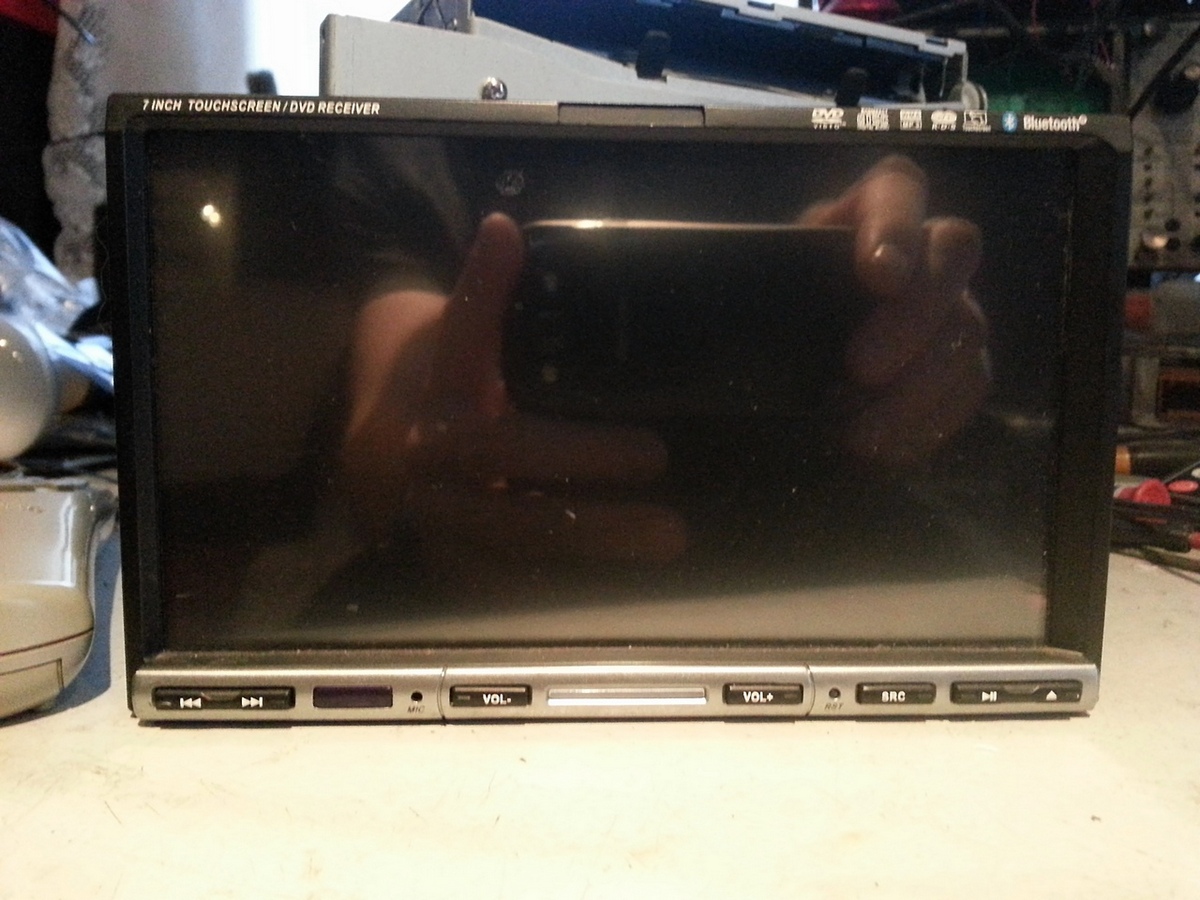

Привет Всем в Новом году !
Достался сей 2 диновый агрегат без имени, полный Китай (фото прицепил). DVD/CD/USB/GPS работают .Вот потому и начал разбираться что к чему. Режимы radio/dvd/usb/gps/tv переключаются с передней панели , радио работает,но touch screen в этом режиме без признаков жизни, хотя иконы есть.GPS работает отлично, Пульт есть родной .но кнопки не соответствуют функциям, кое-что переключается.DVD собран на SPHE8281. Очень похоже на корявую прошивку. Но вот не пойму где.

Ну так ищите донора(такой же девайс) и прошивку лейте прогером.Тач резистивный тестером проверяеться без проблем

Прошивка калибровки тача находится во флешке DVD

Я уже писал что тач рабочий, то есть навигация работает, нерабочий он только в режиме радио. Управление для радио тоже в DVD ? Если перепрошить флеш в DVD то и пульт заработает ?

потытаться войти в калибровку тача в начале и смотреть плату с кнопками на окись.

Во флешке двд только п.о. для двд записано.На основной плате должен быть ещё проц с епромом там и ищите.Не исключено,что флеш может быть внутри проца

n max, Чушь смех Тачь подключен через контроллер к SPHE8281 и основной проц здесь не причем.
taps, Поподробнее: тачь не работает ТОЛЬКО в режиме радио? Во всех остальных DVD,TV,GPS все в ОК?

Почитал даташит на сию микру напрямую резистивный(нету там цапа для этих целей) тач к ней не подключишь только через внешний контроллер,который эта микра будет опрашивать(это в принципе реализуемо)и передавать команды в головной проц

Подробнее - в режиме радио - иконки есть, тач неработает. Навигация- все ок. ДВД - все ок.ТВ - иконок нету, наверное управление только с пульта. USB - ok.
На пульте надписи не соответствуют с командами и большинство команд распознаются как wrong input. Вроде на таких аппаратах должно быть меню выбора источника, но здесь такого нет , кнопкой SRC на морде поочередно надо выбирать.

1 пульт может быть не родной
2 тебе писали попробовать войти в калибровку, как, у тебя аппарат
3 прыжки на месте не приводят к результату.

1.Пульт родной 100 %.
2.Калибровку ненашел.
3.Тач приходит на проц ТМР86 и если в навигации тач работает,то калибровка наверное ничего более не даст.
4.Рядом с ТМР86 нашел место под 24схх но очень похоже что кто-то ее выпаял. Беда.
