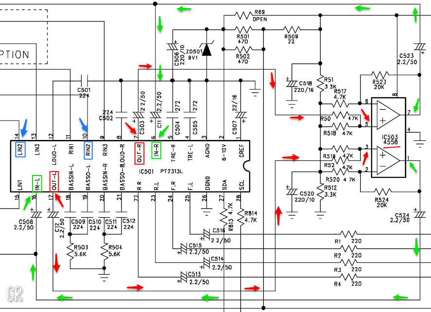

Первоначально НЕ ВКЛЮЧАЛСЯ! Замерил необходимые номиналы напряжениий-все в норме. Убрал CD привод-не нужен.Выпаял память! считал-,back up сохранил! залил новую прошивку! Теперь включается, полностью функционирует-но нет звука.В динамике тихий шум со свистом, причем на всех режимах воспроизведения!Нажимаю Mute -фон с слабымсвистом пропадает. ТДА проверил. на выходе с аудиопроцессора сигнал отсутствует! Почему то чуйка, что не совсем та прошивка(номер шасси не совпадал). Может кто-то что подскажет или поделиться нужной прошивкой? заранее благодарен! Схему прилагаю!Слитый бэкап тоже. Да, кстати, еще отсутствовала подсветка дисплея-восстановил путем замены пробитого транзистора D882 и стабилитрона на 9В (параметрический стабилизатор), попутно заменил продавленные кнопки.

Добрый день,MASTERSTAR, CD привод поставил на место, работает, проигрывает треки-а звука нет, ч/з aux та же история! Питание на csc2313f в норме 10В, проверял пины 6-7 и 16-17 (см. рис.). По логике -сигнал на пине 7 и 17 отсутствует, а выходит он из селектора и предусилителя микросхемы аудиопроца.
ДОБАВЛЕНО 06/12/2017 09:18
аудиопроцессор управляется основным процессором по I2C шине. Я, думаю, что нет команды на селектор аудиопроца с основного процессора. А ведь основной проц прогоняет программный код, который хранится в флешке. Файлы прилагаю!

Сообщение #6 От 06/12/2017 13:58 цитата
pedro1988 писал:
Знаешь еще какая интересная штука выявилась... В настройках вкл. озвучку нажатия кнопок-работает. нажимаю-один короткий тон. А музыки в режиме usb и aux нет, так же в radio-никакого шипения
Ахринеть, какая интересная штука классно! Особенно если учесть, что этот ".....короткий тон" подаётся на УНЧ непосредственно с MCU, а всё остальное через аудиопроц.
pedro1988 писал:
Не надо думать.... Надо брать осциллограф и смотреть квадратную шину на csc2313f

Сообщение #8 От 06/12/2017 16:08 цитата
roges, посмотри схему самой автомагнитолы...С 7(R out) и 16(L in) пинов аудиопроца берется сигнал на примитивный сумматор из резисторов R176 и R156, далее на пиковый детектор с открытым входом и на вход eq.led-in. При воспроизведении дорожки -индикатор уровня звука не работает, значит, уже на 7 и 16 пинах-сигнал отсутствует. Он теряется в селекторе аудиопроца, управляемый по I2C шине.
ДОБАВЛЕНО 06/12/2017 16:12
Лучше подскажи при каких условиях проц(основной) блокирует селектор аудиопроца, или где может быть косяк в прошивке? Товарищ вижу ты опытный-даже очень... Буду очень благодарен, сделаю-у меня таких магнитол две, с такой проблемой. Одну тебе почтой вышлю)...

Сообщение #11 От 08/12/2017 18:26 цитата
roges, по схеме проверил I2C шину: все дорожки звонятся, номиналы резисторов соответствуют, конденсаторов тоже. Напряжение м/у CLK и DGND = 3,2В. м/у DATA и DGND=3,2В.

Сообщение #12 От 08/12/2017 20:38 цитата
Теперь осталось узнать, есть ли на этой "планете" жизнь, например, при изменении уровня громкости

Сообщение #18 От 09/12/2017 19:01 цитата
Получается нет сигнала с основного процессора-как-будто он блокирует сигнал! Может существуют какие-то условия для подачи сигнала на вход аудиопроцессора и какое-то из них не выполняется? Даташит на проц не нашел..
