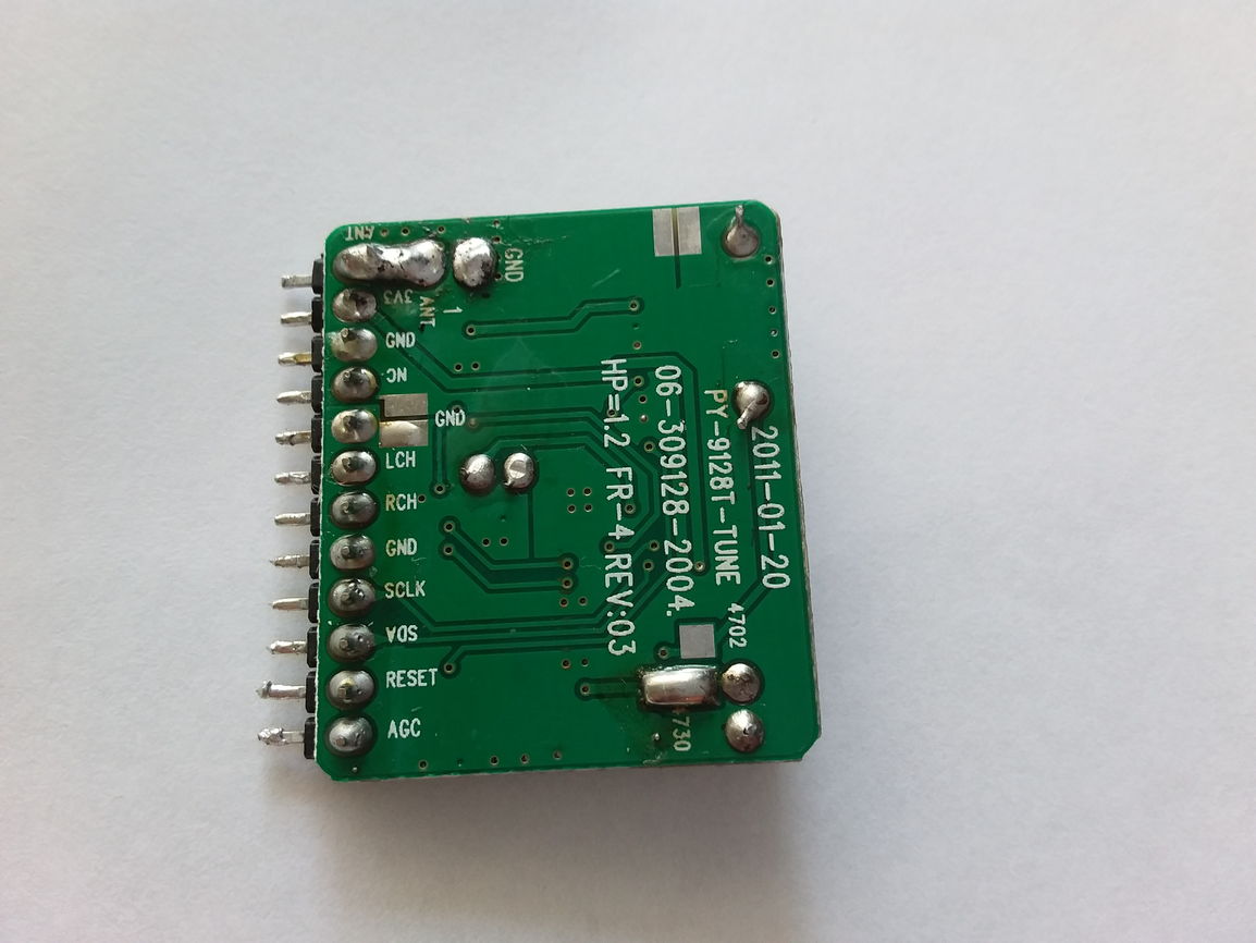

Сообщение #24 От 16/08/2018 07:52 цитата
Плата тюнера PY-9128T-TUNE

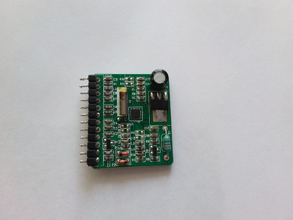

rusher
Сообщения: 39
Сообщение #26 От 16/08/2018 12:22 цитата
голливудская улыбка 1,33 кОм на выходе стаба.
ДОБАВЛЕНО 16/08/2018 13:25
На материнке вывод подписан как 9V, который соединяется с 3V3 на плате тюнера. Если не включен режим РАДИО, то там 8,67В.
ДОБАВЛЕНО 16/08/2018 13:26
При включении режима РАДИО, напряжение в этой точке просаживается до 1В.

Сообщение #27 От 16/08/2018 12:58 цитата
rusher, другое дело! Теперь на плату тюнера подай питание с внешнего бп.
ДОБАВЛЕНО 16/08/2018 14:04
с тюнером или без?

rusher
Сообщения: 39
Сообщение #29 От 16/08/2018 13:09 цитата
Подал. После стаба 3,3В, как положено). Ничего не греется. Похоже что-то с 9В. Буду смотреть. Спасибо!
