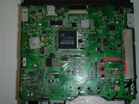

Автомагнитола Prology MDD-715T, аппарат пришел без микросхемы. Помогите найти схему либо название микросхемы электронного регулятора звука на плате под номером U125, на 24 ноге 9v.
Состав:
Проц. ZR36776HQCG
Память 24C16AN
Драйвер BA5954FP
УНЧ TDA7386,
TDA7478D; STV6415DD; ZR36707TQCG

Обычно в двд стоят что-то из типа хх12 ( TDA7312,PT2312 и т.д. ) но там вроде питалово на 2 ноге, в 705 стоит хх18, но там питание на 31 ноге..... Ничего не напутал?

В MDD716 применен TDA7419 ,24пин,акурат на VDD, Качни даташит и сравни.
http://www.datasheetcatalog.org/datasheets2/82/823520_1.pdf

[quote="jurij+"]В MDD716 применен TDA7419 ,24пин, классно! Совершенно верно она самая!!!!!

Всем большое спасибо! Подходит TDA7419/ Тему закрываю.
