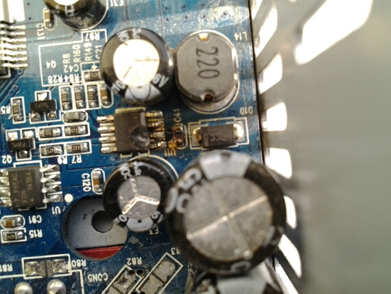

АМ NO NAME - опознать микросхему U11
soni
Сообщения: 62
Сообщение #1 От 05/01/2012 10:03 цитата
выгорела микросхема в схеме обозначена U11 в автомагнетоле NO NAME шасси KD 6089 VER F подскажыте ее название она повидимому выполняет роль стабилизатора

soni, Микру сфоткай поближе, невидно обвязку.
Что-то напоминает мне MC34063A

в нижней чясти микросхемы дырка и осталось только 440

soni, Сфоткай в макрорежиме, невидно обвязку микры. Иначе разговор превращается в пи....дабольню.

Сравни включение с AP1507

1507 100пудов jurij+, классно!

Сообщение #9 От 07/01/2012 11:36 цитата
Foto
 Размер файла:  206.17 КБ
 Просмотрено:  580 раз(а)

Сообщение #10 От 07/01/2012 19:25 цитата
Понятно.
Определи,на какую ногу приходить +12 и с какой ноги выход на диод и дроссель.

на дроссель по моему 4 нога

12в заходит на 1 и2 вывод а диод и дросель на 3 вывод
soni
Сообщения: 62
Сообщение #13 От 08/01/2012 16:13 цитата
4 НОЖКА ЗЕМЛЯ

Посмотри по распиновке ACT4060/MP1410

Похоже нааACT4060

Обожаю по утрам,пока клиентов нет,поиграть в ромашку по интернету. ZA3020 ,TD1410 ,MP14828S ,ACT4060.

Или CHM9435AJPT гадание на кофейной гуще расписать микру проще!!!!

заказал АСТ4060 есть в продаже приобрету поставлю отпешусь а пока БОЛЬШОЕ СПОСИБО за помошть
