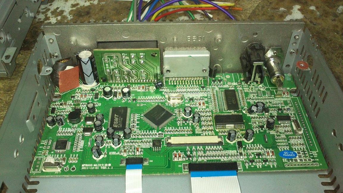

Схема нового образца на плате надпись mp8605-main. Отсутствует микросхема поз. номер U13 (после мастера) планарнный восьминогий стабилизатор как я понял. Здесь скачал схему, но это не то. Прошу помочь определить название микросхемы.

Я фотку выложу

Попробую позже выложить квота закачек кончилась, хотел три фотки в архиве выложить и приехал
ДОБАВЛЕНО 28/02/2013 11:03
Hyundai
ДОБАВЛЕНО 28/02/2013 11:04
Хотя бы так получилось

Jeday, на фото - твоя магнитола?

Сообщение #13 От 28/02/2013 11:45 цитата
Не моя а клиента
ДОБАВЛЕНО 28/02/2013 12:49
Но на фото она

ясно. ну раз схема не подходит - тогда только "рыть" что питала, чем управлялась и тд...

Сообщение #15 От 28/02/2013 13:01 цитата
Она 5v даёт на стабилизаторы 3.3v и 1.2v из-з а неё ни флешка ни диски не работают. Она управляемая на седьмой ножке, при подключении флешки появляется напряжение равное напряжению входного питания всего задействовано 5 выводов.

MP1410

Сообщение #17 От 03/03/2013 17:38 цитата
alex71 Спасибо огромное, то что надо. Тема закрыта.

У меня сейчас такая же модификация живьем, точнее говоря плата VER:1.2, а не 1.1 как на фото, но совпадает один в один. Микруха Techcode TD1410, один из клонов. Аналоги не всегда полностью одинаковые, поэтому лучше точно знать, что стояло.

Приветствую всех участников этой темы! У меня вопрос по фото выложенного выше.А вопрос такой:Что за транзистор или стаб в левом верхнем углу выше двух элетролитов у края платы.Отдали в ремонт уже после того как кто то уже пытался отремонтировать.Хотел схему скачать в разделе схем,но не могу скачать типа что не имею права скачивания.Регистрация есть,но не могу скачать.Заранее спасибо!
