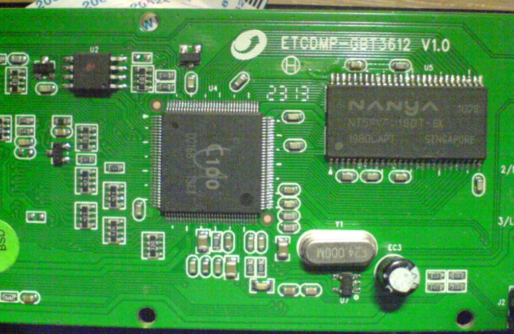

Магнитола подключена в соответствии со схемой на корпусе. После выключения замком зажигания настройки на радиостанции не сохраняются. Преобразователь на TD1509P5 выдаёт нужные 5,1В, стаб на AMS1117-3.3 тоже даёт 3.3В. На прозвонку все диоди и транзисторы в норме, конденсаторы то же.
Изначально всё работало как надо, косяк проявился после того как часто заводили машину на севшем аккумуляторе.
Пробовали менять местами провода жёлтый и красный - не помогло.
Может кто сталкивался с подобной проблемой в этой магнитоле.

А где он хранит настройки ,в проце или во внешней памяти?

Есть микра похожа на флеш память SO8 широкая, но по маркировке явно не флеш, хотя утверждать не стану, забыл списать название. Настройки обычно хранят в епромине, во флеши не втречал, в магнитолах, если я не ошибаюсь тогда всё храниться в проце, тогда это плохо...
Если никто ничего не подскажет, завтра опять разберу и спишу название на той микре. Хотя на ней стоит красная клякса, очень похоже тогда на флеш...

Прямоугольная микросхема, похожа на ОЗУ - NT5SW8M16DT-6K
Проц - D2168DA 13F1
Та что в подозрении на флеш имеет надписи:
Q32B-104H1P
AKC085F2
1317TMA
Это флеш - EN25Q32B-104HIP
Где найти прошивку?

Не знаю я ,что это за процессор ,но настройки в нем хранятся.
Sausage
Сообщения: 208
Сообщение #9 От 25/01/2015 00:30 цитата
Почему так уверены что именно в нём? Во флеши есть и область епром.

Может эту попробовать предварительно сохранив старую China всё таки вдруг прокатит.http://remont-aud.net/board/car_audio/pioneer_3611_shassi_etcdmp_gbt3612_v_1_0_ili_c100_cj_ver0_4/156-1-0-10026

Sausage, версии плат сходятся ETCDMP-GBT3612 V 1.0

В даташите написано. Уже качнул.Сейчас гляну в шиты, совместимы ли эти флеши.

MX25L3205 16 ног, у моей 8 ног, значит не подойдёт.

Ты и с другой перепутал:нет во Флешь памяти области EPROM.

Лан потом найду. Даташита на MX25L3205 в SO8 нигде не нашёл, везде только на 16 ног.
