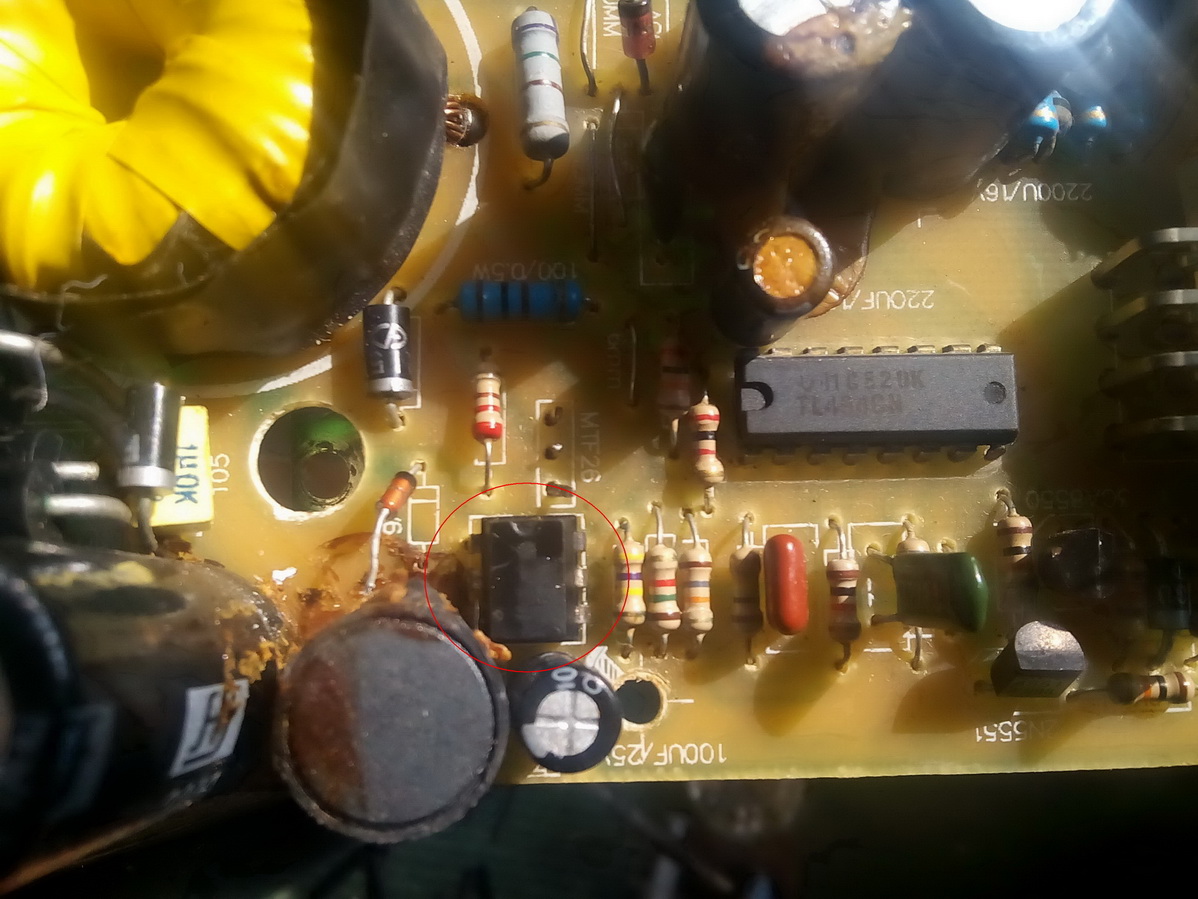

состав
TL494
УНЧ D1047,B817
помогите распознать транзистор преобразователя , гугл, яндекс не помогли
на нем маркировка BNOX14

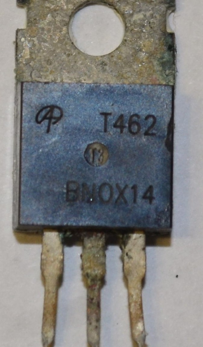

=BNOX14=
В какой цепи стоит? Если ключ в инверторе, то IRFZ44 аналог или замена, как кому угодно.

ключ, я вот тоже думаю о IRFZ44, но в реальности думаю о маркировке родного, сбивает с толку

bagryanov.sergei, на транзисторе есть лого производителя.... Добавляешь к первой строке "AO" и получешь название транзистора - AOT462 - http://www.taochip.cn/images/stock_item/att/tx084186.pdf
Как видишь, всё просто! подмигивание

roges, спасибо огромное, честно, не знал!!!!
