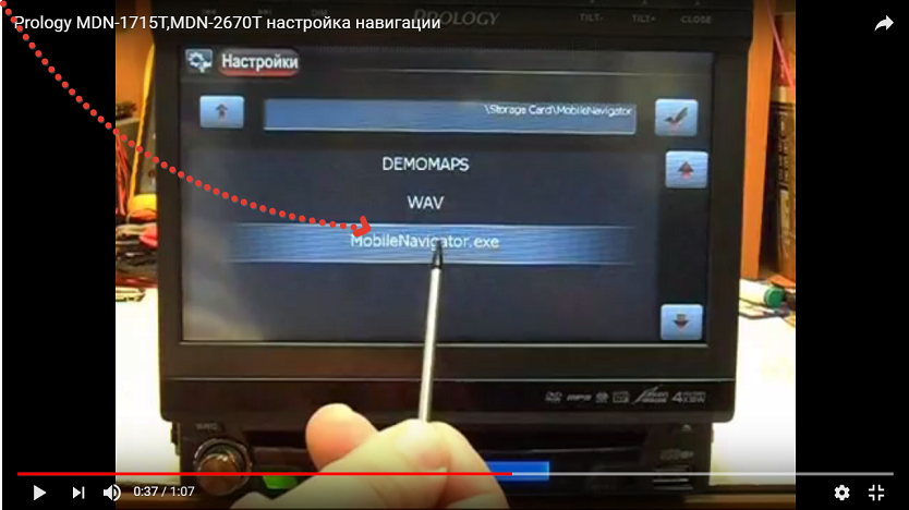

Нужно правильно указать путь к проге которую ставите!! подмигивание
фото смотри -переименовать папку и сам екзешник и будет вам щастье!

Разжую.Как устанавливается нави вы знаете? В корень CD пишется обычная программа любого производителя в данном вопросе Навител- вот с него то и работает навигация -человек просит помочь установить -что бы он не поставил работать не будет!- потому как в голове прошита команда определения старта программы которой и должен соответствовать путь к ехеШНИКУ!!! и номер порта сответствующий!!

MASTERSTAR, Ну уж не сомневайся 10 лет в АСЦ.Разжую тоже - лецинзионный привязан к серийке CD карты и ключам от Навитела.
shell.ini - \SDMMC\Navitel\Navitel.exe
