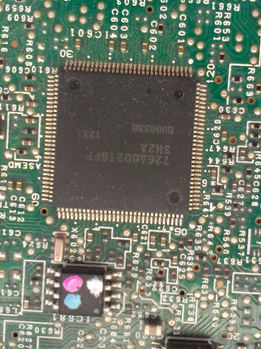

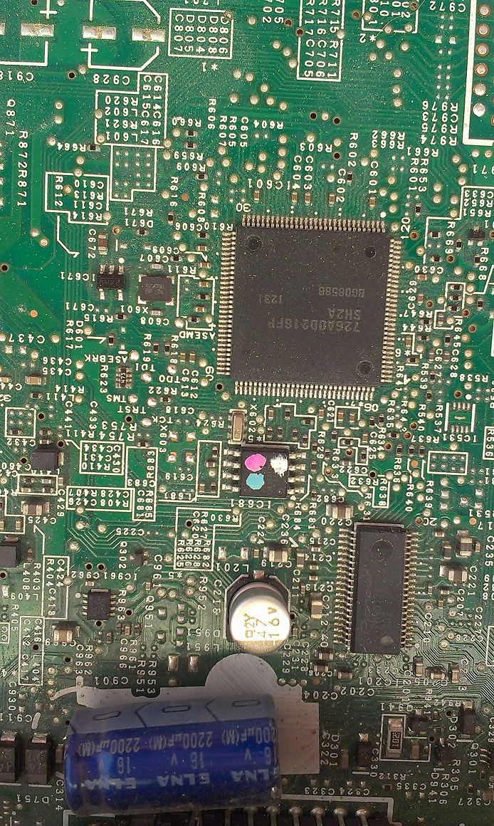

Борис19, Сделай фото платы возле проца.

kohman2 писал:
 Размер файла:  488.05 КБ

Борис19
Сообщения: 508
Сообщение #8 От 09/07/2019 08:01 цитата
Борис19 писал:
kohman2 писал:
Фото сделал, не помогло)))))))))))))))
kohman2
Сообщения: 137
Сообщение #9 От 09/07/2019 13:34 цитата
Борис19 писал:
Борис19 писал:
kohman2 писал:
Да фото не помогло.А что там на 11ножке BA49183.Когда подключаешь морду должны появляться импульсы.
