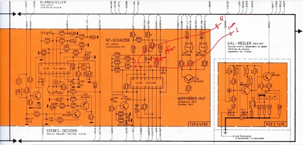

ДАНО:
BMW Bavaria C exclusiv Becker BE 0729
НАЙТИ:
Сигнал линейный для АУКС или Блютуз.
Всем привет! сперва вкратце, на магнитоле есть гнездо линейного входа для телефона, его можно использовать в качестве АУКСа с использованием переходника 5дин-3.5джек аудио. Но работает это дело неверно, пробивается радио, если просто подкинуть джек к телефону, нужны определенные танцы с бубном.
Решено попробовать вывести на селектор выбора сигналов ТДА1029. Опытным путем нашел, что при нажатии кнопки М (АМ радио), селектор переключается на второй вход (2R и 6L пины), так же, это подтвердила и схема, любезно предоставлена на немецком форуме BMW Е30 club. Разорвав тракт АМ (убрать кондер С331 22nf), я запаялся на 2 и 6 ножки 1029 через конденсаторы 1мф, и чуда не свершилось. Сигнал есть, сигнал моно, по схеме 2 и 6 нога соединены между собой, я разрезал эту дорожку (см. фото), снова подключился, и...и снова ничего( по 2 ноге идет хороший и чистый звук, 6 нога снова только помехи. Вопрос, как получить стерео сигнал, кусок сехмы прилагаю, есть подозрение, что нужно перерезать дорожку или снять резистор R331/ Так же, очень смутило, что подпаяв по ошибки на 2 и 7 пин (пока не было схемы), я получил звук со всех колонок, но моно, а подпаяв на 2 и 6 я на 6 получил помехи и звук только LR/LF т.е. одного канала и то, нужно было штекер с телефона на одну позицию отщелкнуть.
