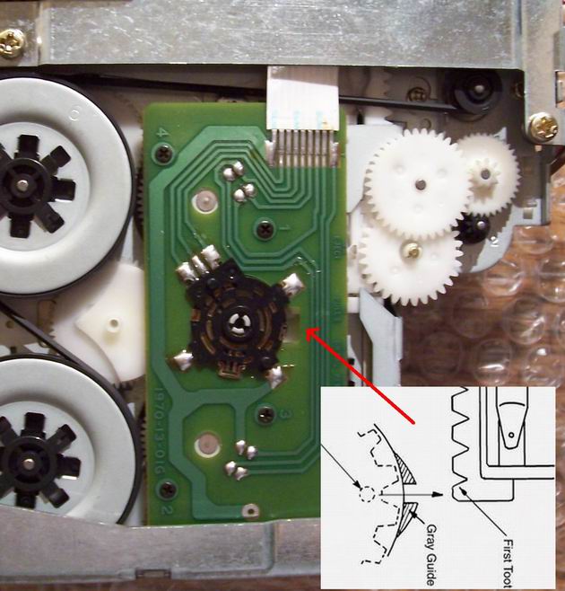

AM LG TCC-8220 Сразу глотает кассету.
Денис
Сообщения: 118
Денис
Сообщение #1 От 23/06/2005 22:31 цитата
Такой глюк. при включении сразу срабатывает прием кассеты, причем не важно есть она или нет. Уперся пока в программный диск.
Как он выставляется в исходное положение по каким меткам?

Короче, в выгруженном состоянии рубец на програмнике должен быть на краю планки что под ним. Если не понятно попробую по другому обьюснить

На программнике, который шестерня с зубчиками есть рубец, на против него еще пимпочка. Где край планки, как его определить? С одной стороны 3 контакта и с трех сторон по одному.

Денис, платка с программником на протяжке закреплена четырьмя болтиками, отпаяй программник (3 Pinа с одной стороны и по одному с каждой). C помощью загрузочной шестерни установи лпм в положение EJECT (на печатной плате написано EJECT и две рисочки, пластмассовый трехугольник в акурат между рисочками) в отверстии под программник увидишь первый зубец планки. Пимку на программнике ложи на первый зубец и припаивай программник. Удачи.

И в добавок .
  888888888888.jpg  75.61 КБ  Скачано: 1829 раз(а)

Ой спасибо ребята!!!!
