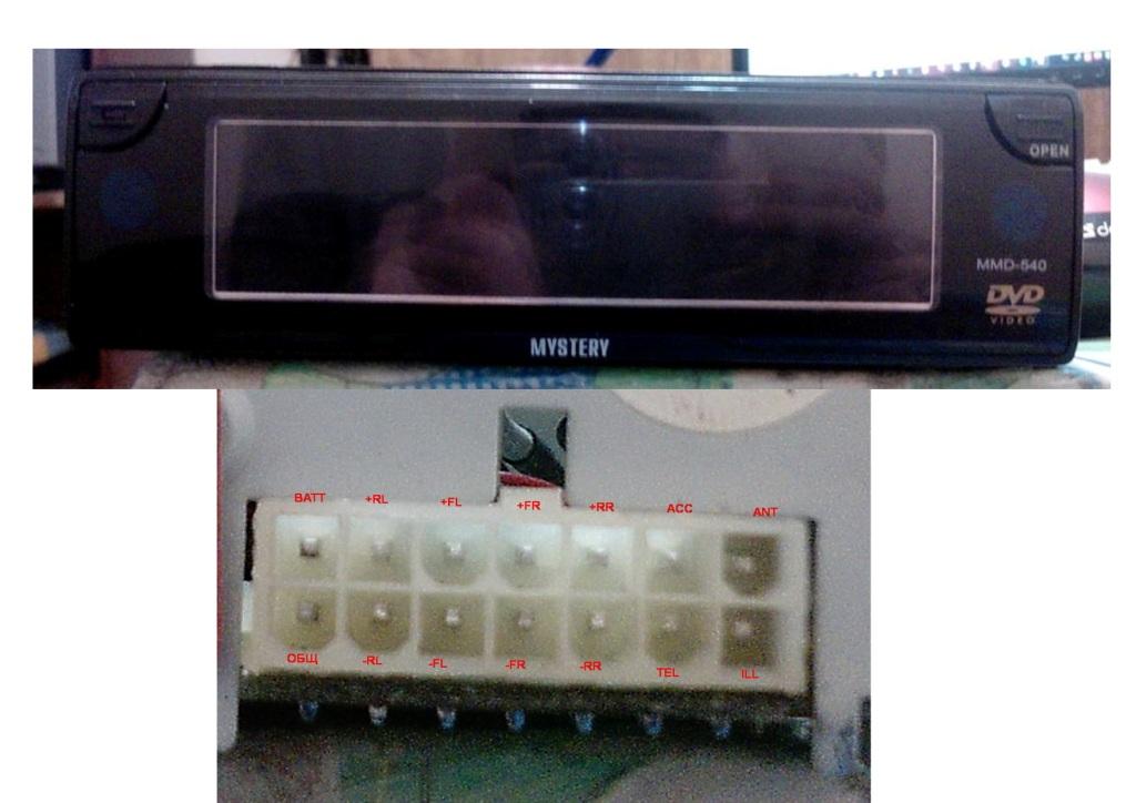

Вдруг кому понадобится.
Mystery MMD-540.
