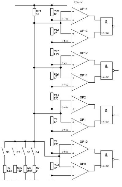

Делаю одну "нетленку", понадобился галетник на 4 положения. Маленького не нашёл, большой на переднюю панель не влезает, только под переменник место осталось. Вот и состряпал на LM339 . Не претендую на "шедевр", наверняка, кто-то что-то похожее делал.

СЕРГЕЙ-МАСТЕР писал:
Последний транзистор все время открыт?
СЕРГЕЙ-МАСТЕР
Сообщения: 402
СЕРГЕЙ-МАСТЕР
Сообщение #6 От 27/01/2012 04:43 цитата
Немцов писал:
Нет. Почему такие предположения?

Я, вообще-то, в таких случаях предпочитаю механическое решение - тупо переделку переменного резистора под переключатель заменой "подковки" (из отечественных СП прекрасно переделываются). Единственная схема, где я изобретал когда-то АДП-переключатель, подобный девайсу СЕРГЕЙ-МАСТЕР - блок фиксированных настроек для замены ПТК в "Электронике ВЛ-100", "Электронике Ф1-01" (позже им же заменялись кнопочно-настроечные органы в китайских "карманных" телевизорах с переключением диапазонов переключателем и плавной настройкой на канал единственной ручкой настройки. Но там вынуждали габариты - СК-М-24 и СК-Д-24 (впоследствии - СКВ-401 вместо обоих) в ту же "ВЛ-100" впихнуть на место ПТК можно было, а вот СВП (и даже тупо стандартный блок переменных резисторов с переключателями поддиапазонов) туда ну никак не влезал, а посему устройство представляло собой подобие СВП на тиристорах (восьмифазный триггер на КУ103), блок настроек каналов на 8 резисторах СП5-1ВА (50 оборотов)... А вот переключение поддиапазонов осуществлялось примерно так, как показано у СЕРГЕЙ-МАСТЕР - 50 оборотов для настройки 8 каналов это шибко дохрена (да в моих палестинах тогда всего 4 программы было), и весь диапазон изменения сопротивления был разбит на 3 поддиапазона с автоматическим переключением по ходу регулирования (МВ1, МВ2, ДМВ). Если бы надо было ПРОСТО переключать поддиапазоны - тоже тупо переделал бы переменники под переключатели, но применение подобной схемы было продиктовано необходимостью не только переключать поддиапазоны, но и на каждом поддиапазоне РЕГУЛИРОВАТЬ напряжение на аналоговом выходе от 0 до 30 В (настройка в пределах поддиапазона). При этом переход с поддиапазона на поддиапазон осуществлялся автоматически по уровню напряжения с переменного резистора - срабатывал очередной компаратор, который не только включал соответствующий диапазон, но и переключал цепи коррекции и смещения нормирующего ОУ, который в свою очередь преобразовывал изменение следующего "отрезка" изменения напряжения с переменного резистора в выходной диапазон 0...30 В, т.е при изменении сопротивления резистора от 0 до максимума, напряжение на аналоговом выходе имело вид "пилы" из 3-х "зубьев" разной ширины (разница в ширине была связана с необходимостью обеспечения повышенной "остроты" настройки на МВ-2 относительно МВ-1, и на ДМВ относительно обоих предыдущих) с диапазоном каждого 0...30 В, при одновременном переключении трёх дискретных выходов, "обозначающих" номер "зуба". В результате вся конструкция (блок из 8 СП5-1ВА с "триггером" из 8 КУ103, и платка АДП в размер этого блока, закреплённая над ним) прекрасно умещалась в "подкинескопном" пространстве ВЛ-100 на месте удалённого шильдика с маркой телевизора. К сожалению, схема сейчас утеряна (попросту выкинута по причине исчезновения актуальности с фактическим исчезновением подобных "пациентов"), но восстановить по памяти (пожалуй, кроме геморройного расчёта резисторов смещения и ОС переключаемых цепочек нормирующего усилителя) не проблема и сейчас, если оно кому-то ещё надо.
Хотя, если кому-то оно ещё таки надо - как раз с МК оно сейчас было бы намного разумнее, только для этого ut1wpr ещё вечер просидеть придётся, чтобы аналоговый (или с изменяемой скважностью) выход прикрутить (не обязательно 0...30 В - это можно сделать впоследствии внешним усилителем, достаточно будет 0...4 В на каждый поддиапазон). В то время, когда были живы ВЛ-100 и я лепил свой блок настроек, из МК разве что КР1816ВЕхх (СССР) доступны были, да и сейчас программирование МК для меня - тёмный лес.

Разобрался в работе. Все верно.
